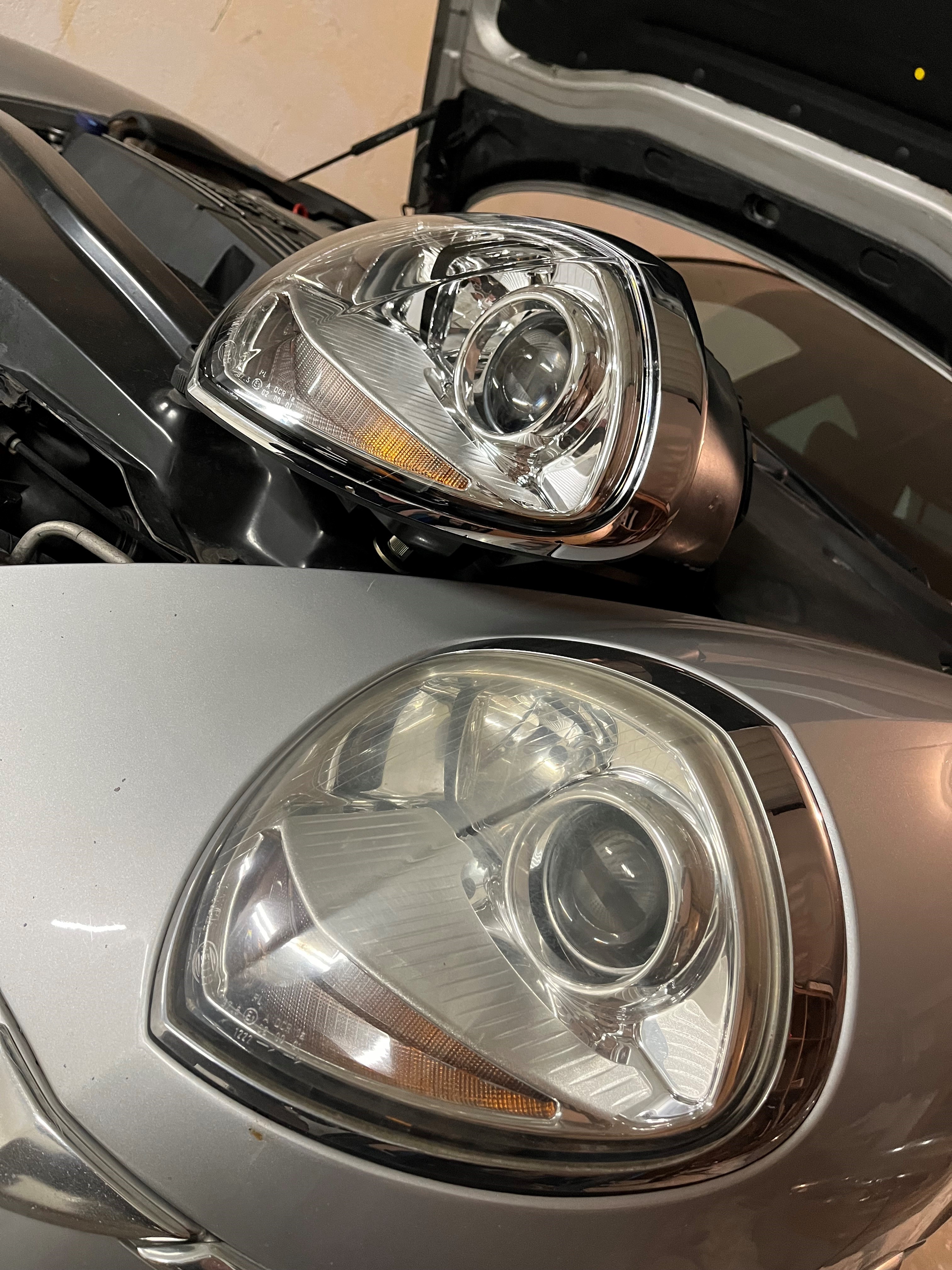

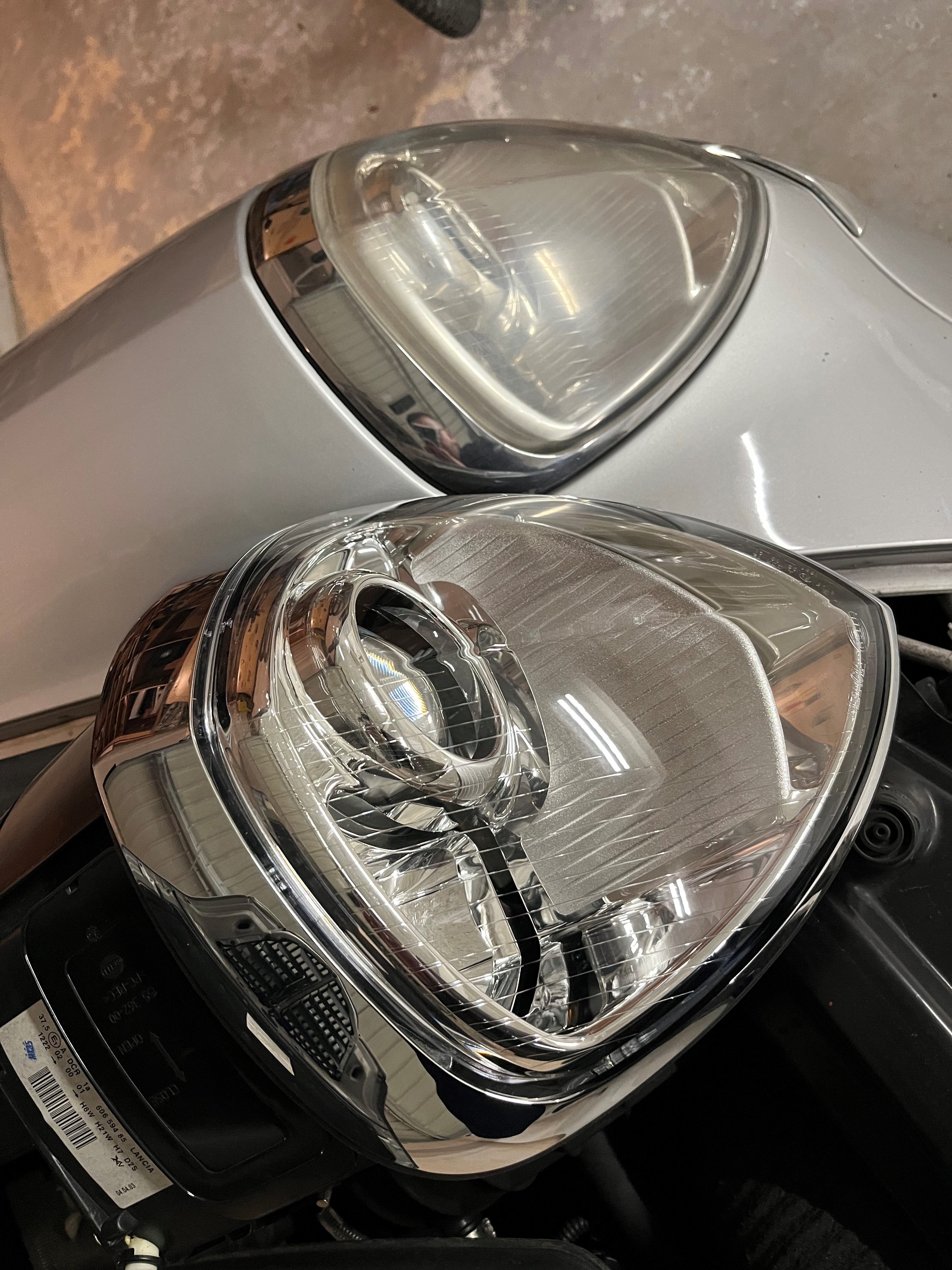

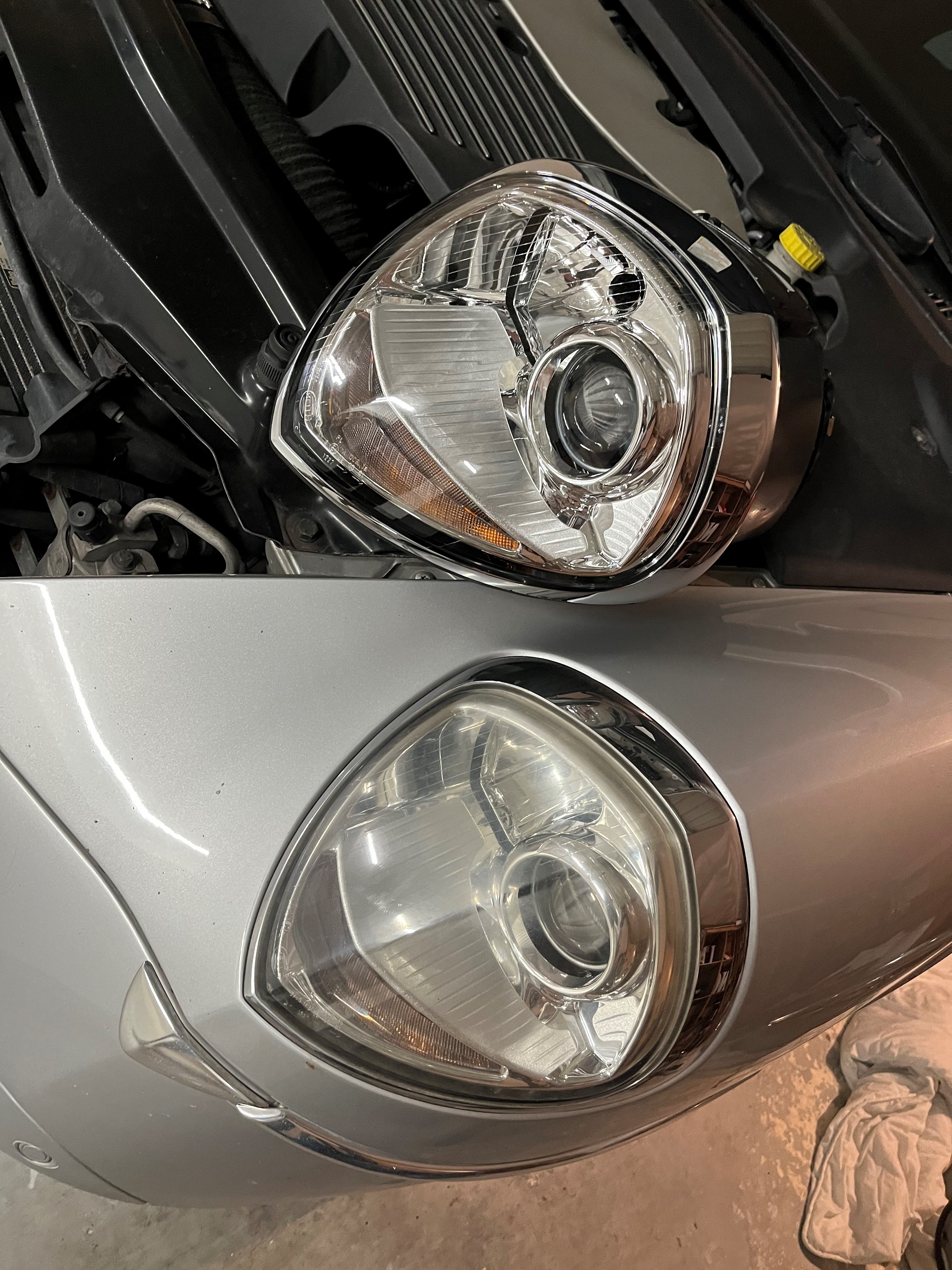

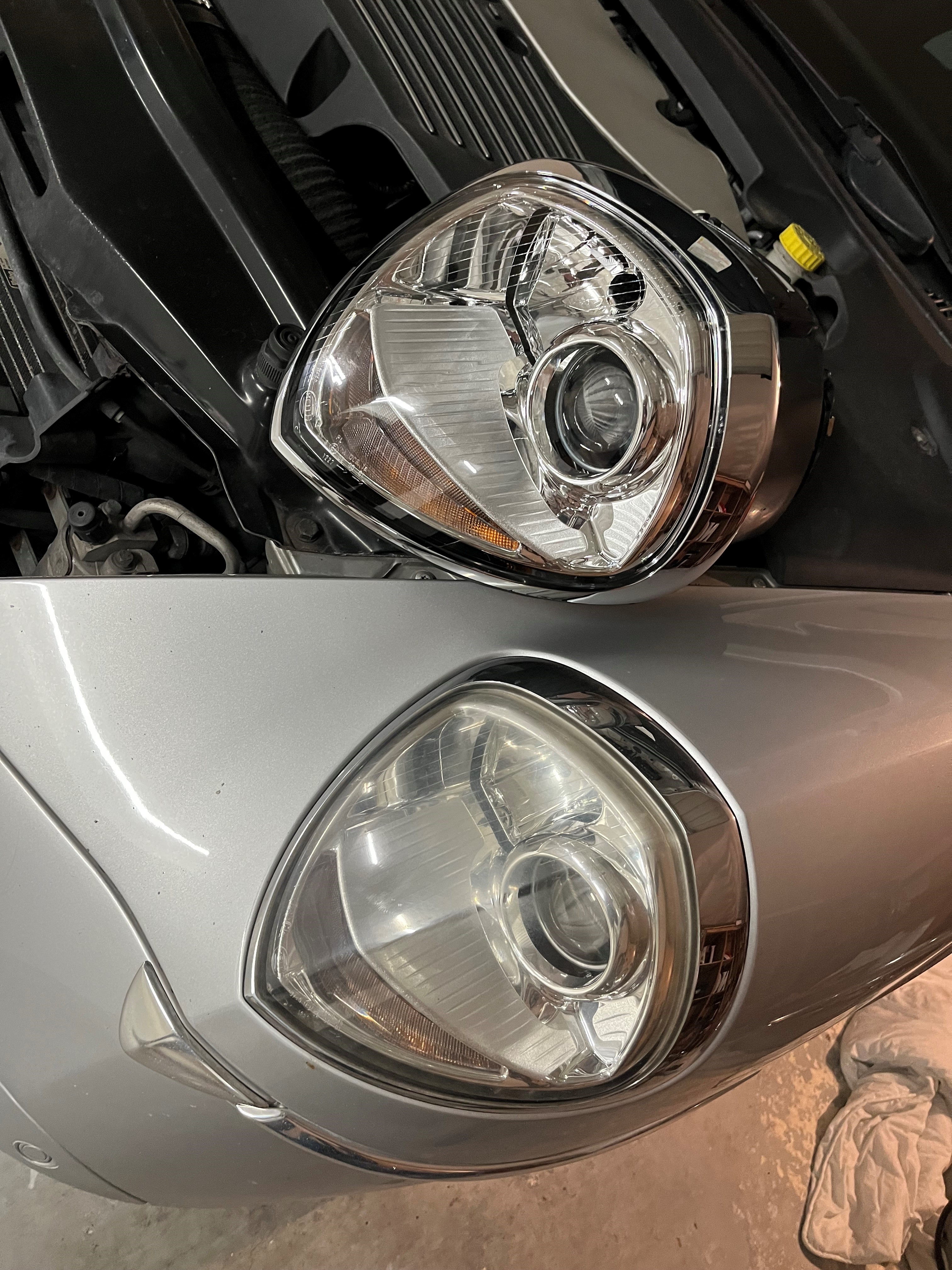

Pour faire suite au dernier message, Hugo est venue me faire le changement des 2 blocs optiques.
Sacrée galère, surtout que les nouveaux n'avaient pas de Xénon à l'intérieur...
Une fois les anciens mis en place dans les nouveaux blocs, ca fonctionne à merveille.
Merci Hugo de ta précieuse aide.
