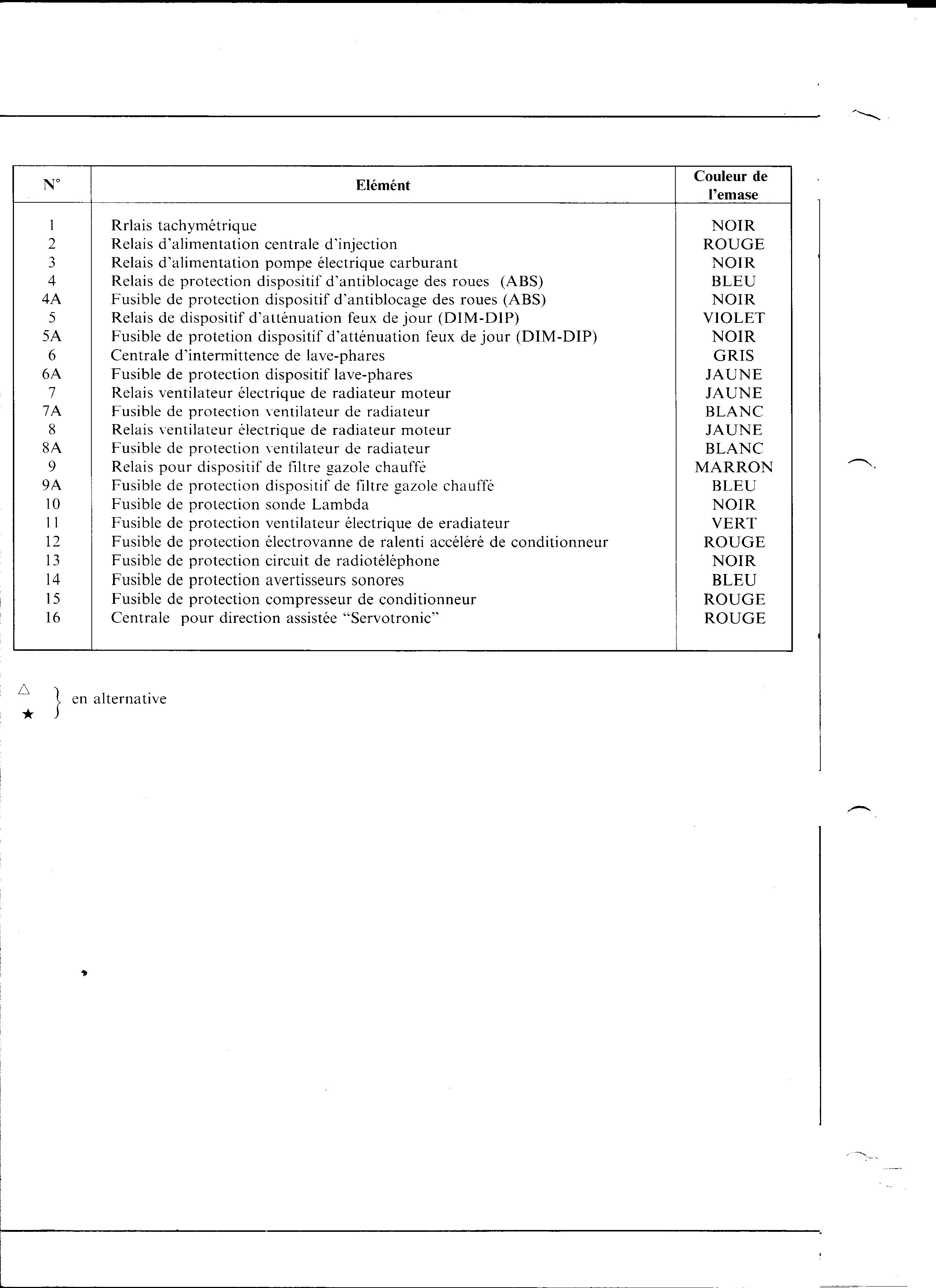

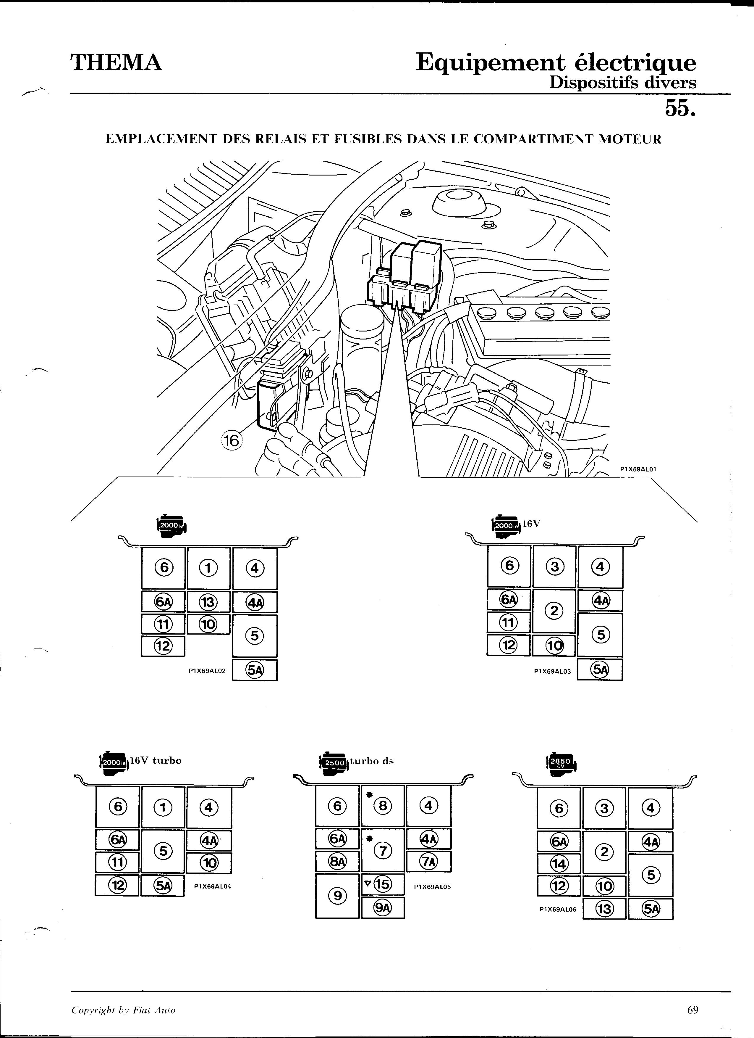

Bonjour, je possède lancia thema prv phase 1, la pompe à essence se déclenche de manière aléatoire. De ce fait, je suis à la recherche du relais de pompe mais impossible de mettre la main dessus. Si certains peuvent m'aiguiller, je leur en serais reconnaissant. Bonne soirée. Paul

Bonjour, voici en pièces jointes les figures avec la localisation et la liste des éléments de la boîte de raccordement électrique située sous le capot près de l'embase de l'amortisseur avant gauche. Sur les THEMA II. Tous types.
Les relais JETRONIC et pompe à essence sont identiques. Brochage classique. Pour tester, on peut alimenter directement la pompe par l'embase du relais, Ou même inverser les deux relais.
