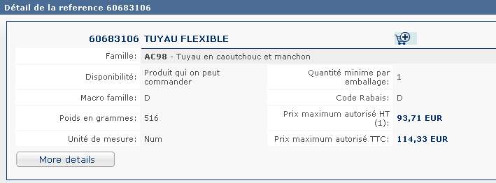

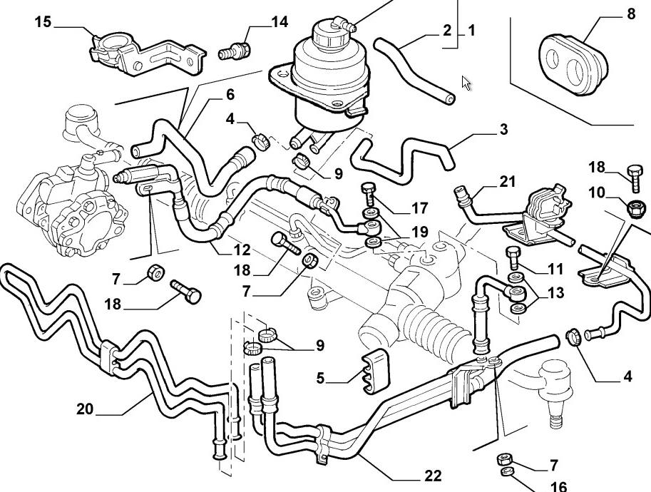

Actuellement mon soucis principal ( [img]images/icones/icon5.gif[/img] ) provient d'un flexible en sortie de pompe de DA :
Vue DA
Vue DA
La pièce notée numéro 12
Voici plus de détail :
Flexible
Flexible

Une bonne adresse, en Pologne :
https://www.autosklep24.pl/pl/p/Przewod ... rrency=EUR
Et ils ont la pièce !
Pour tout ce qui est flexible hydraulique, des fois il vaut mieux aller faire refaire la pièce chez un spécialiste en hydraulique (poids lourds ou agricole). C'est beaucoup moins cher.

Bon,
Et bien voilà, le flexible est changé. J'ai gardé l'ancien que je vais refaire via un spécialiste de l’hydraulique.
Plus de fuite, en tout cas dans l'histoire j'ai du changer le silentbloc de triangle, avec l'huile de DA et l'usure il était complètement bouffé.
