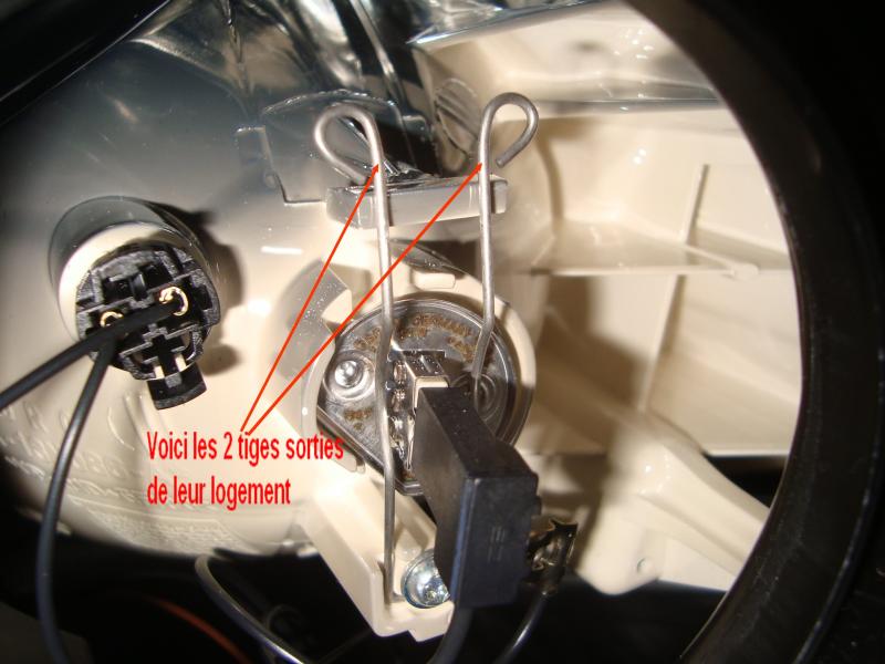

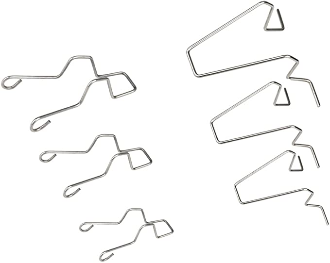

La seule chose qui me vient à l'idée pour te faciliter la tâche est de regarder si tu as une pince à ressort du type de celles que je mets en photo. Image.
Si oui, en voyant cette pince , tu comprendras quel geste libère l'ampoule. En gros, il faut appuyer vers l'avant puis resserrer les deux extrémités de la pince, et faire basculer la pince pour libérer l'ampoule. L'ampoule est plaquée sur le culot du phare par les deux bossages de la pince.

Il y a peut-être méprise : la pince à ressort sert à tenir l'ampoule sur le culot, elle fait partie du bloc optique. Et cette pince doit être manipulée avec les doigts, pas avec un outil. C'est bien avec deux doigts qu'il faut "pousser puis rapprocher" les deux côtés recourbés de la pince.
Essaie de regarder avec une lampe si tu vois un bout de métal qui ressemble aux pinces figurant sur la photo.
Et je te mets une autre photo qui ne correspond peut-être pas exactement au montage que tu as mais qui doit t'aider à comprendre comment ton ampoule peut être libérée.
.Image
Bon courage.

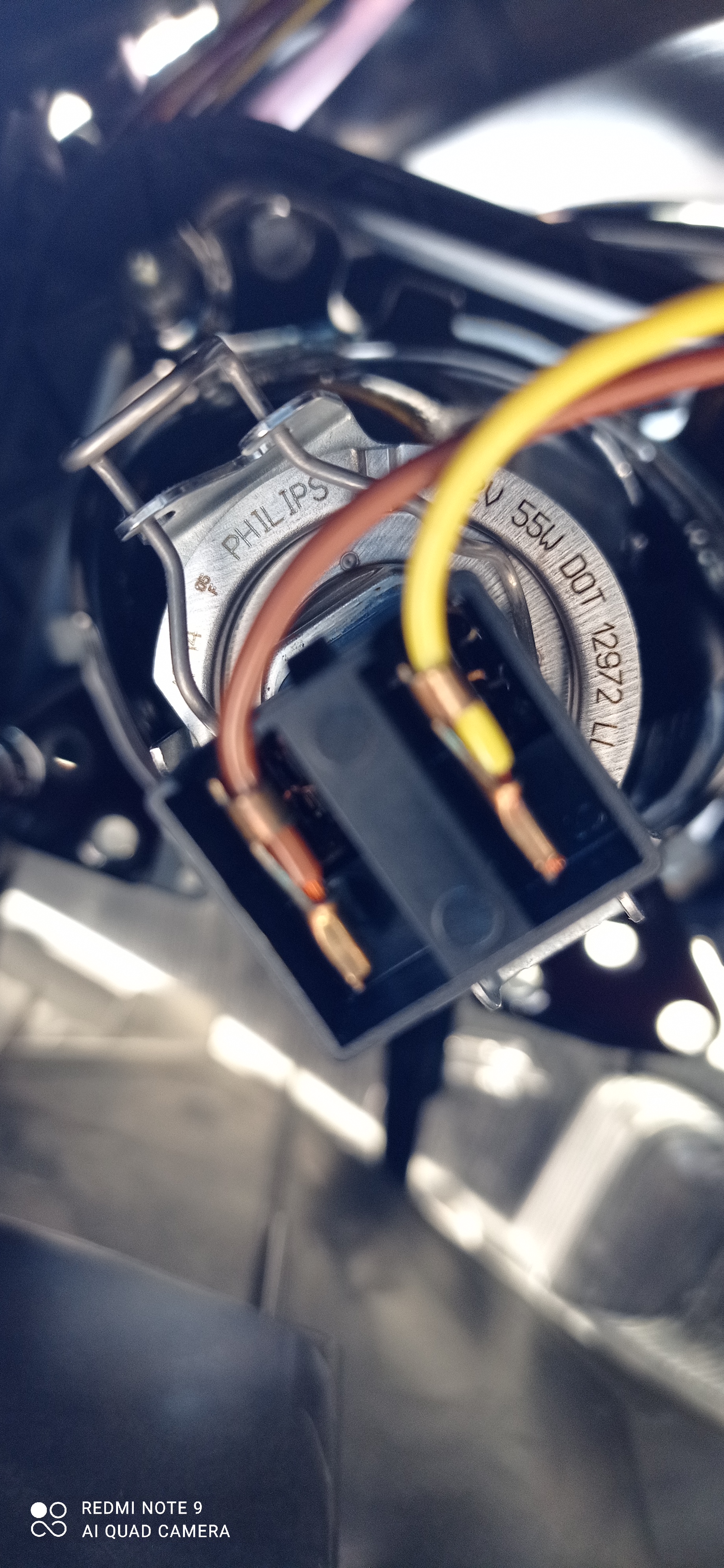

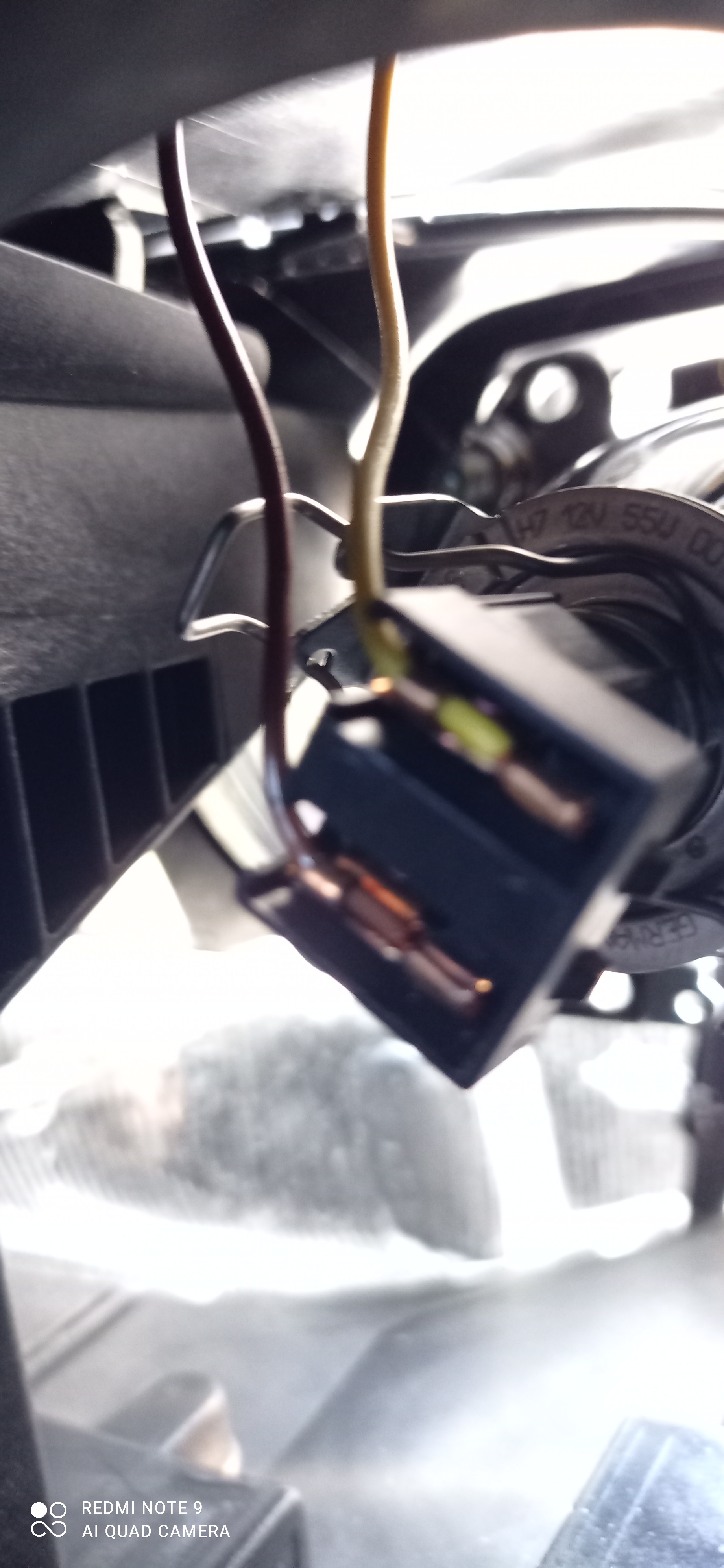

Bonsoir, j'ai essayé de faire glisser (dans tous les sens) le crochet pour le sortir de son encoche ! Impossible, il est tellement dur que je ne sens plus mes bouts de doigts 😓. J'ai même essayé en m'aidant avec un petit tournevis, rien à faire 😠😤
Voilà le fameux crochet
Voilà la bête
Voilà la bête

Je pense que si tu retires le connecteur de l'ampoule, tu verras mieux que la pince à ressort est fixée en partie basse pour ne pas tomber, et qu'elle libère l'ampoule si tu pousses sur la partie haute et que tu la déplaces vers la gauche (CCW). Tu ne dois pas être loin d'y arriver ! Et les photos sont cohérentes de ce que Daniel rapporte des informations données par Hugo !

Superbes photos !
Visiblement il sort par la gauche. Il faut enlever le connecteur avant. Ca va laisser plus de place pour attraper le crochet et il est plus facile à retirer quand l'ampoule est tenue.
