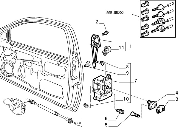

Sur ePER, il semble que la pièce soit propre à ce modèle, même s'il y a des variantes, avec ou sans fermeture centralisée par exemple. La pièce neuve coûterait entre 50 et 60€ dans la version "mécanique".
Mais ça doit pouvoir se trouver en "casse" ?
Et puis, l'ayant démontée, tu pourras peut-être la réparer ?
serrure Y.jpg (66.71 Kio) Consulté 5224 fois
C'est la vue dans ePER pour la portière de la Y : la pièce 7 est sans doute celle qui est défaillante.
Sur la Kappa, il a fallu que j'ouvre la pièce équivalente en faisant sauter 3 rivets, elle n'est pas conçue pour être ouverte. Mais avec quelques précautions, on y arrive et surtout on arrive à remonter en ré-écrasant les têtes de rivets. Cela m'a permis de changer un des switches, celui qui allume les plafonniers et les éclairages de pieds et de bas de portière.
Bon courage !
