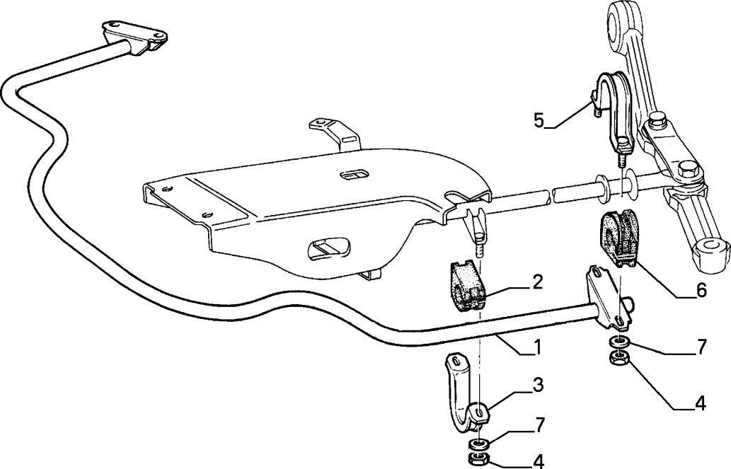

Dans l'image ci-dessous, quelle serait la pièce déformée ?
Je suis quand même surpris, car, même si j'ai actionné le volant assez fortement, la roue n'a pu ripper que d'une hauteur minime, celle du "bateau", donc 2 cm peut-être ? Ce n'est pas du haut du trottoir qu'elle a glissé. Et puis j'ai eu l'impression que c'est bien la rotation du volant qui a entraîné le bruit.

alors c'est la pièce en haut à droite sur ton image, çi joint la pièce en live

-Maintenant, avec les roues toujours droite on vérifie grosso modo l'angle de chasse, avec une règle ( ou à l'ancienne combien de doigts tu rentre ) quel est l'espace entre la roue et l'aile au centre paralèlle au sol coté portière. la pluaprt du temps quand t'as le volant de travers c'est un triangle qui s'est déformé et à reculé en arrière, tu le vosi direct avec le test des doigts. Parfois c'est une rotule axiale de crémaillière.
