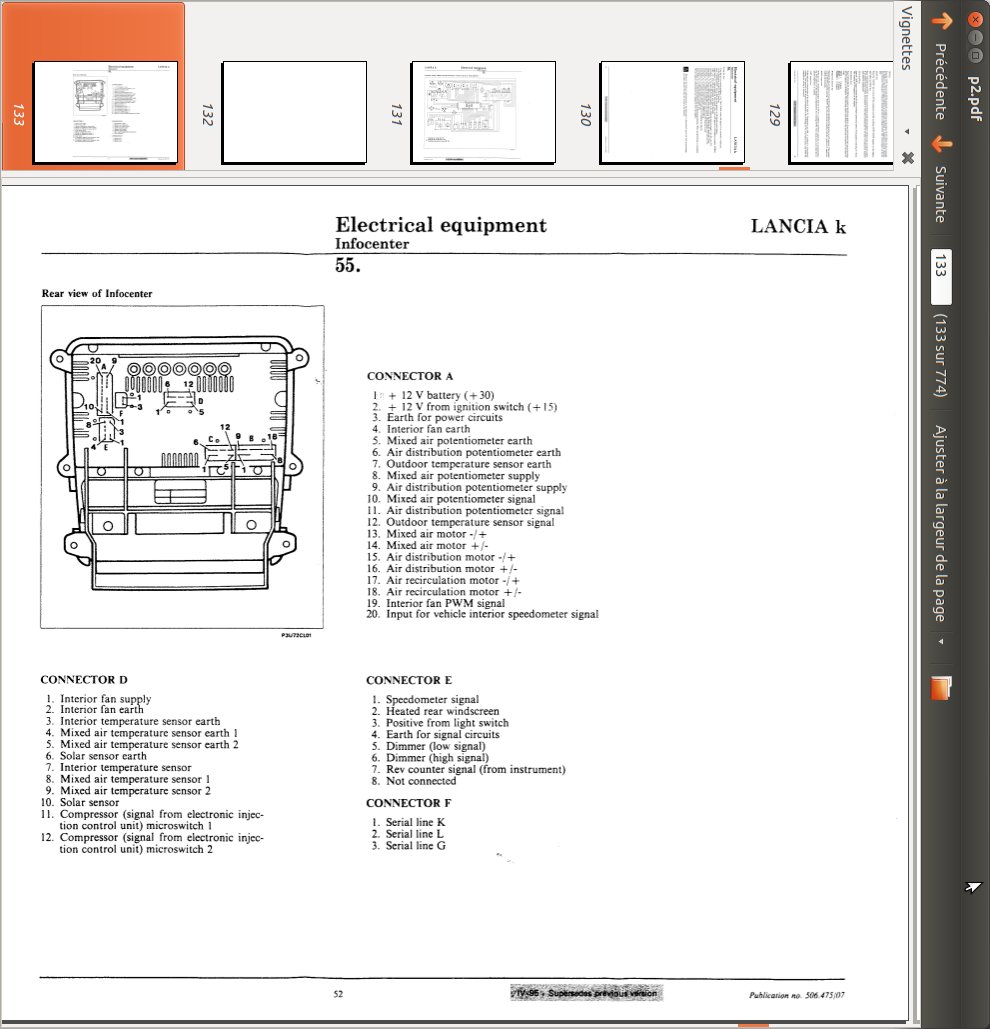

Une page intéressante :
Il me semble que l'intensité lumineuse varie avec le tableau de bord.
Cette deuxième image confirme l'existance d'un variateur (dimmer). Connecteur E, prises 5 et 6.
Si c'est éclairé, même faiblement, c'est que les ampoules sont en place et pas grillées. Par contre, si la liaison avec le variateur au dessus de la commande des phares est coupée, les lampes doivent être au mini.

La notice que tu utilises, Daniel, montre l'arrière de l'infocenter. En page 131, on dirait qu'il y a le schéma électrique. Pourrais-je l'avoir, il y a peut-être une tension à ajuster pour rendre cet affichage plus contrasté ?
