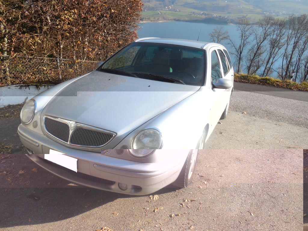

Bonjour !
Suite à l'achat d'une Lancia Lybra 2.0 20V LX de 2002 (voir présentation), je me retrouve
devant une décision à prendre. Mon tableau de bord est un sapin de Noël...
La Lybra a été passée à la "valise" chez un concessionnaire qui n'a pas pu effacer les témoins.
Les explications ont été assez vagues, me disant que soit il y avait un défaut contact sur la
centrale ABS (?), soit il fallait changer des pièces avec des coûts conséquents. Le check signalait
un défaut airbag sur les 2 sièges avants. Concernant le siège conducteur, le témoin s'éteint
lorsque je mets ma ceinture, par contre l'autre témoin reste allumé. :-(
Décidant de nettoyer les contacteurs airbag des sièges avants, je trouve, sous le siège passager,
ce connecteur, simplement non-connecté...
Détail :
Questions :
1) Où connecter exactement cette pièce ?
2) Est-il possible de se passer de l'ASR, de le mettre hors service et ainsi d'éteindre les témoins ?
3) En fait, comment désactiver les lampes sur mon tableau de bord...
Une expertise suisse est bientôt agendée pour la Lybra et, évidemment qu'elle ne passera pas
avec un défaut ABS/ASR. Est-il raisonnable (budget minimum) d'envisager une réparation ?
La voiture est saine, suivie jusqu'à 120'000 kms par agent officiel, suspension spéciale agréée,
très agréable à piloter, le 5 cylindres, une fois en température est un délice, ce véhicule a été
très bien rodé et mené comme une italienne l'aime (cela se sent).
Voilà ! Merci d'avance pour toute aide ! [img]images/icones/icon7.gif[/img]
