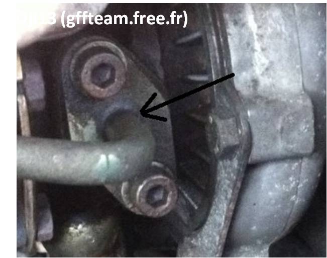

bon j'ai changé le joint et ça fuit toujours. mais ce coup-ci, je crois avoir trouvé. cela semble fuir au raccord entre le tuyau et la platine accueillant les 2 boulons:
si quelqu'un a la pièce complète du coup, je suis intéressé

Je me permets de poster ici car j'ai le même problème que toi et que j'ai le même moteur (delta integrale 8v) :
VOilà où ça pisse. Tu as une idée de quel élément cela provient ?
Merci.
ji13
Messages : 676
Change les mêmes pièces que moi et tu seras tranquille
