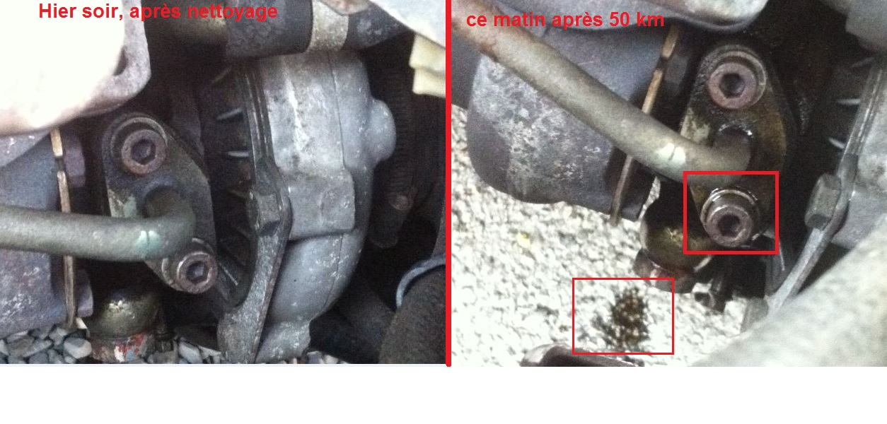

j'ai tout nettoyé hier soir, fais tourner le moteur, mais j'ai rien remarqué. j'ai pris une photo avant de partir ce matin, puis après 50 km, j'ai refait une photo. résultat:

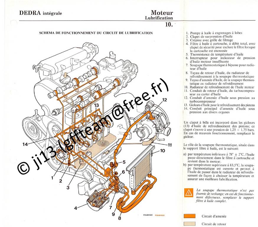

la trace d'huile au sol vient de la voiture. Au niveau de la fixation de l'arrivée d'huile au turbo, il semble que ce soit gras. mais pourtant les deux vis ont l'air bien serrées. peut etre le joint rep. 13 du schéma ci-après?

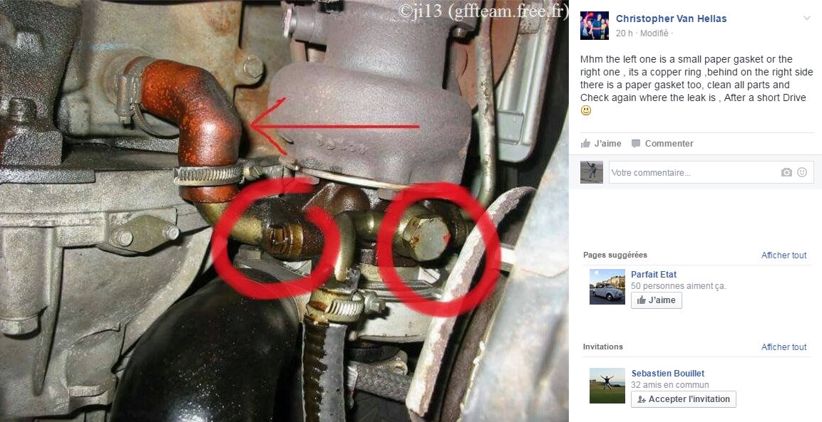

entre temps, sur FB, j'ai reçu le message suivant, malheureusement en anglais:
qu'en pensez-vous?
qu'en pensez-vous?

Apparament il faudrait que tu changes deux joints "papier".
Il y a aussi une rondelle en cuivre (peut être faut-il la changer, sinon tu la sors tu la chauffe au chalumeau jusqu’à ce qu'elle devienne rouge et tu la remontes).

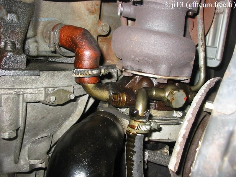

Salut j'arrive un peu tard mais il semblerai bien que la fuite vienne de la partie la plus haute du turbo, donc au niveau de l'arrivée d'huile. Je pense que tu es sur la bonne piste en ayant commandé le joint.
