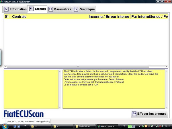

une fois connecté à la centrale j'avais 2 codes erreur je l'ai efface mais seulement un 2 a disparu, l'autre impossible de l'effacer, ce n'est même pas qu'il revient il ne s'efface pas du tout :cry: [img]images/icones/icon5.gif[/img]

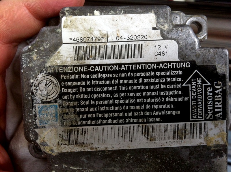

je n'ai pas pris de photo de la connectique de la centrale il y avait un peu de vert de gris j'ai nettoyé comme j'ai pu et j'ai mis du WD40 avant le remontage
c'est grave docteur ?
est ce la centrale qui est HS ? si oui est il possible de la faire reprogrammer il faut la changer ?

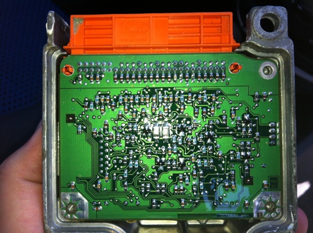

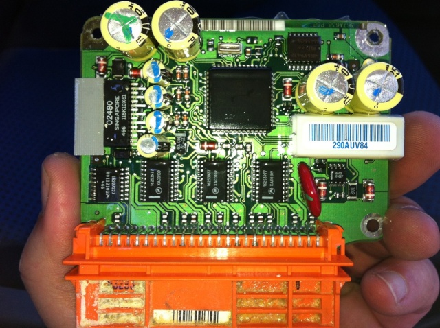

c'est que d'apparence il a l'air mal mais je l'ai ouvert pour voir si pas d'oxydation interne vu qu'il y avait un peu de vert de gris sur la connectique, tout est nickel et bien même vernis :

OK, donc pour cette erreur O1 Centrale, inconnu, si je m'en tiens aux commentaires, tu dois avoir des faux contacts sur l'alim (masse ou 12v):
-si c'est au niveau du circuit imprimé interne, il va falloir passer par la case "changement" (il serait bien dans un premier temps de l'échanger, pour voir...)
- mais avant c'est peut-etre au niveau de la connectic, donc j'essaierais pendant que tu es en comm avec l'ECUScan de "manipuler" les cables, le boitier,... si c'est le cas, je pense que l'outil va te signaler un problème

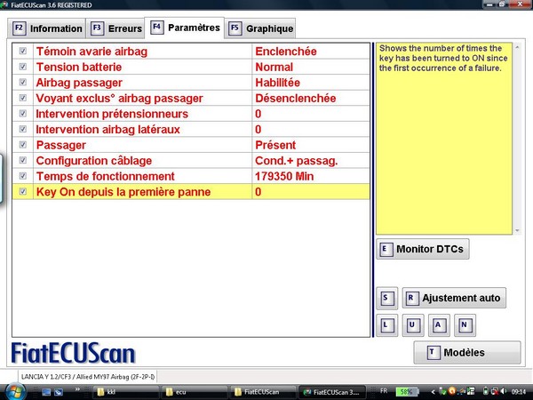

surveille le compteur de panne, sur ta capture il est a 129, je pense que ce n'est pas la "butée" haute car en général il est mis des valeurs "rondes"
il y a un truc curieux, dans la 2eme capture, il n'a pas vu de Key ON depuis la 1ere panne détectée. C'est peut-etre l'écriture en flash qui marche mal
