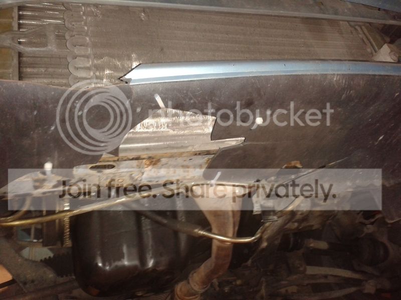

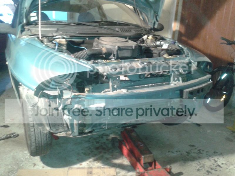

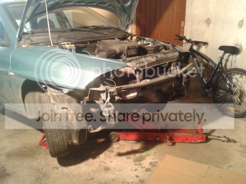

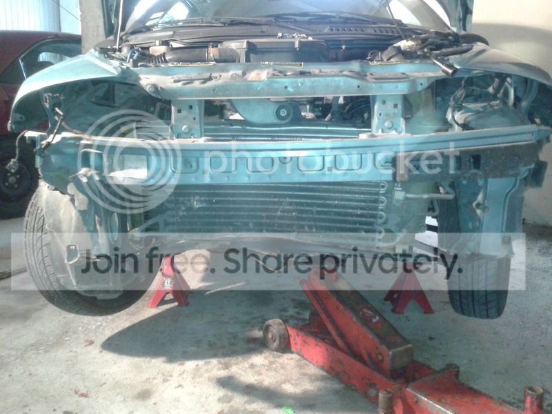

Finalement on la garde, j'ai dégoté au frangin une bonne focus mk2 dont il est très content et on as récupéré la Y en voiture d'appoint
Elle à failli y passé elle aussi en 2016 comme nombre de gens, elle s'est mangé un sanglier puis un marcassin dans la même soirée en janvier !

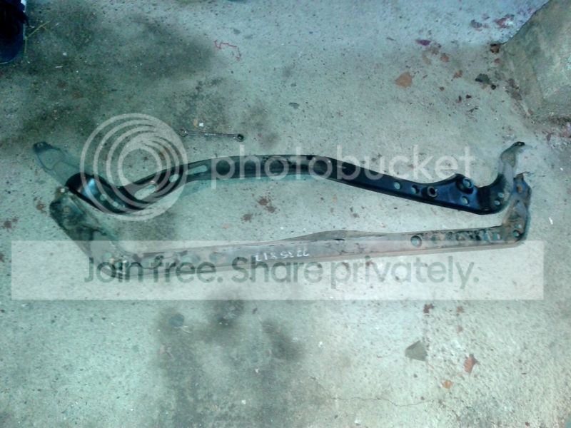

Mon frère à réussis à rentrer avec en faisant 60km de nuit. Dégats limités par rapport au choc: clim hs, radiateur moteur tordu mais relativement étanche, 2 jantes voilés, parechoc cassé qui tient par les bouts, parabole de phare folle, traverse inférieure hs, collecteur d échappement fissuré, masque de ventilo cassé

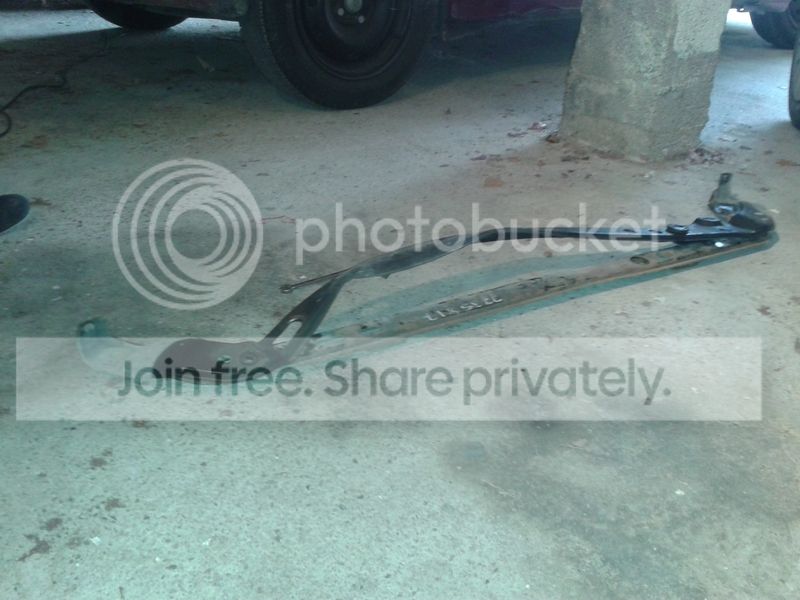

Je lui ai posé une traverse de punto 1 avec modif pour le dépanné un premier temps, le ventilo était collé contre le moteur.

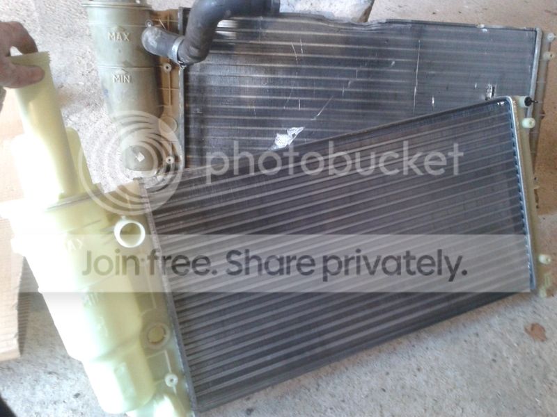

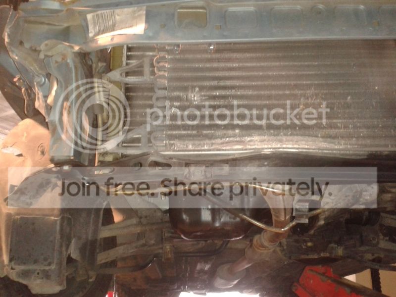

Puis après je lui ai pris des jantes à la casse, quelques jours plus tard on as reçu un radiateur commandé sur mister auto... C était sensé etre le meme, au final il est plus petit, le trou du thermocontact est ouvert, la goulotte de remplissage est droite au lieu d etre incliné :roll:
On lui as mis un thermocontact de Panda 4x4 pour bouché le trou, on as du repercer la traverse, recoupé le masque de ventilo, impossible de refixer le "radiateur" de clim dessus et son filtre désydratant du coup on as supprimé la clim. ça passe juste juste entre les 2 phares, on as mis une après midi complète à adapter le radiateur de mister auto, une grosse merde :sm (4) :sm (4) :sm (4) :sm (4)

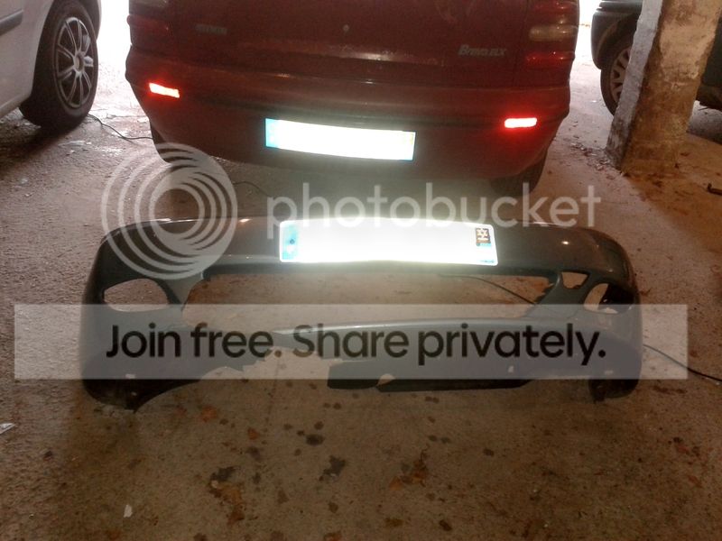

Pour le pc, on l as fait système drifteur japonais au collier plastique :mrgreen:
Le parechoc à été percé d un peu de partout pour arreter les fissures, le pc arrière aussi a été un peu fissuré.
Je dois encore lui trouvé un phare. Il s en tire avec les honneurs

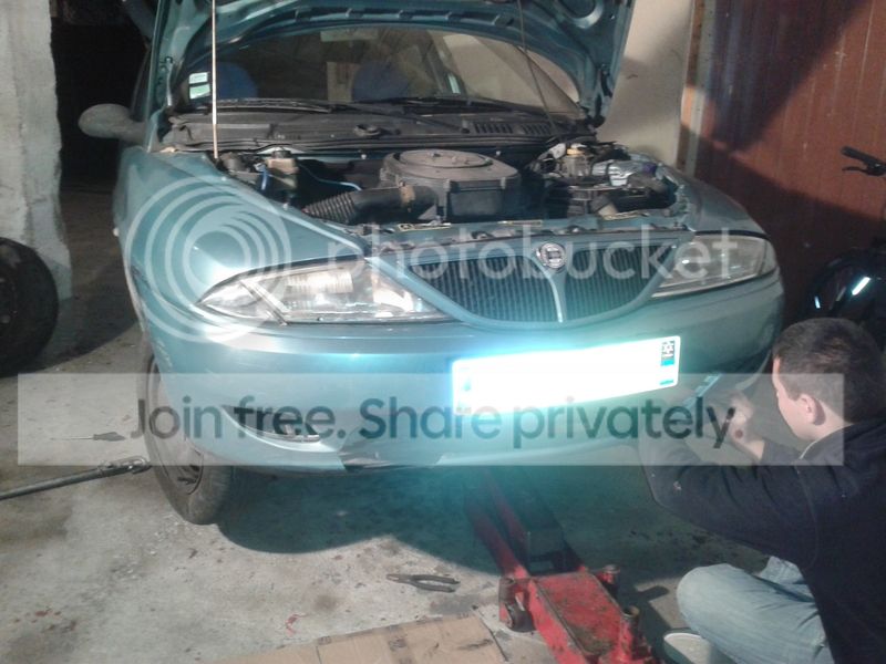

J'ai fait divers frais dessus en entretien ( pneus, triangle avant etc ) et elle à repassé ya peu le CT. je lui ai pris des optiques avant neuves, ça lui redonne de la gueule !

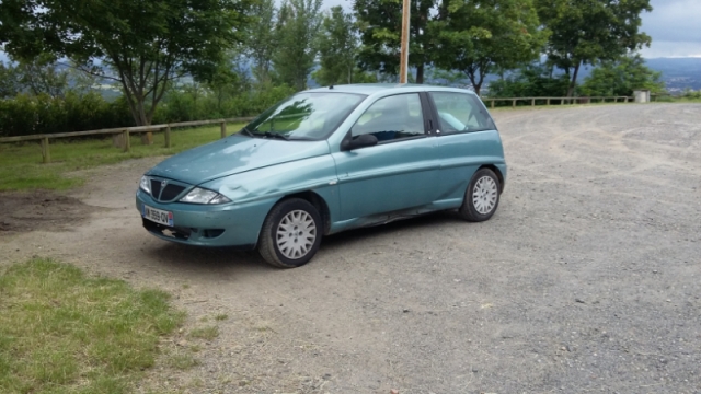

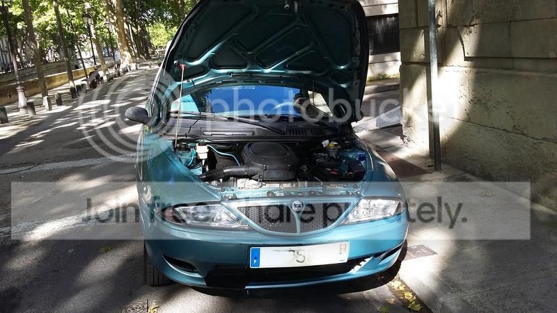

Messagede moyanos » Mer Mai 10, 2017 12:25 am
Merci, la revoila la petite miss, avec une photo toute fraiche d'hier
Je m'en sert en daily vu que les roulements de l'alternateur de ma panda 900i ont lachés et que mes autres titines sont en resto ou prétés.
Je vais encore avoir quelques frais dessus, elle vient de passé les 211 000 km:
-le radiateur compatible acheté sur un site connue pose souci, le phare coté droit ou gauche est posé dessus et impossible d'avoir un faisceau qui éclaire la route plutôt que le parechoc
-je trouve les freins faibles, trop de course à la pédale malgré que les freins arrières sont réglés tip top, l'ABS déclenche trop vite... je vais changer le maitre cylindre et peut etre le mastervac enfin je verrai ça
-pas évident de trouver un pc avant de phase 2 mais ça viendra ! idem pour 2 enjos comme ceux du coté gauche, sur le coté droit j'ai mis en des enjos de punto 2 :lol:
-tôt ou tard va falloir que je me décide à changer le radiateur de chauffage qui fuit depuis toujours
-peut etre changé les 4 amortos, enfin sais pas je verrai comment va le comportement car elle est autant sèche sur les dos d'ane que souple et prend parfois facilement du roulis mais au vu des perfs moteur et du comportement général c'est pas une voiture pour rouler vite ou préssé !

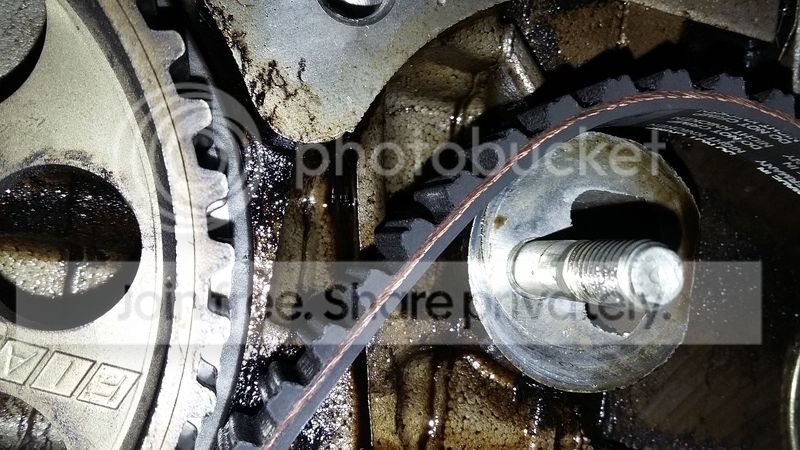

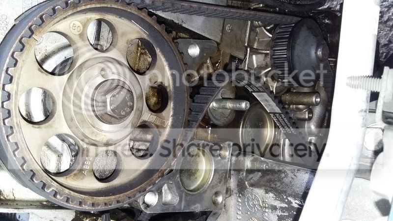

Messagede moyanos » Sam Juin 03, 2017 8:25 am

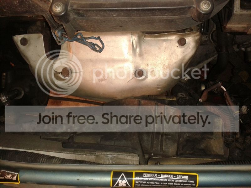

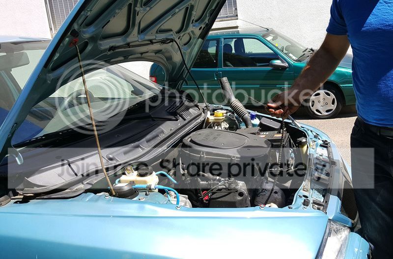

la distri à 3 ans, ya 2 ans elle a sauté suite à un calage violent qui l'avait carrément détendue, et un jour tandis que je roulais tranquillement...
LA PANNE !!!
moteur qui cale d'un coup, le bruit du démarreur qui semble tourné dans le vide... ok je connais, je gare la titine ou je peux et je rentre à pied. Je reviens avec ma miss et la Brava, on remorque et une fois chez moi je tombe le cache distri et bingo !
Ah ce bon vieux Fire, l'un des trop rare moteurs non interférentiel ou une casse distri ne fait aucun dégat :-D allé hop un galet neuf et une courroie 129 dents neuve et on n'en parle plus... ou presque ! J'avais remarque que le bas moteur coté distri était huileux, j'ai nettoyé et tourné une semaine sans cache pour voir si la fuite venait du joint spy d'arbre à came et malheureusement c'est le cas
C'est la deuxième fois que je constate une fuite d'huile à cet endroit sur le moteur Fire, sur le premier la baisse de pression d'huilé résultante avait causé un rayage massif du palier d'aac qui est usiné dans la culasse ( faut faire fabriquer 2 demi coquille bien ajustés pour réparé ) et pour le prix prohibitoire de 7e en neuf chez Fiat le joint, je vais en prendre 4 pour le changer sur la miennes et nos autres titines en préventif

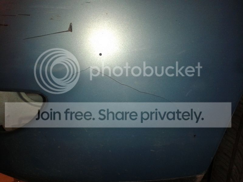

coté carrosserie ce n'est pas ça, sais plus si je l'avais dit mais un jour de grosse pluie ya des mois je suis parti en sous virage dans un rond point, j'ai réussi a sauver la voiture en tirant le frein à main pour taper de coté mais ça fait du dégat quand même :/
je pense que c'est une histoire de 1000e pour reprendre ça, comme dit précédemment j'attends le prochain CT pour savoir si ça vaut le coup, ça me foutrai les boules de la perdre je m'y suis bien attaché... peu importe les travaux de carrosserie mais ça doit pas dépasser 2000e sinon je vais devoir y renoncer à ma petite Y

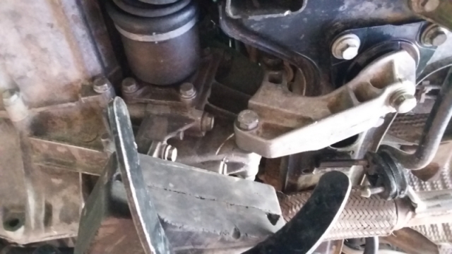

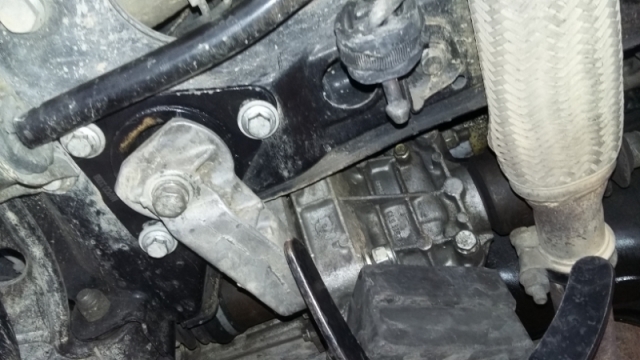

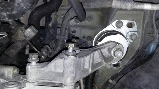

remplacement des silent bloc moteur qui commençaient à fatiguer
