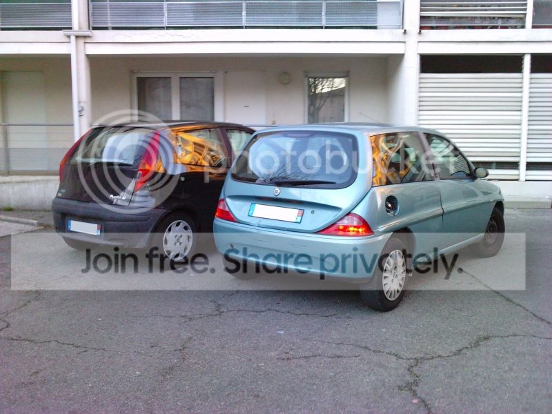

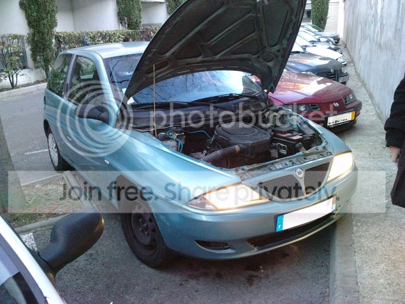

Salut a tous, voila la petite nouvelle dans la famille ( déja 3 Fiat ^^ et autant de Ford):

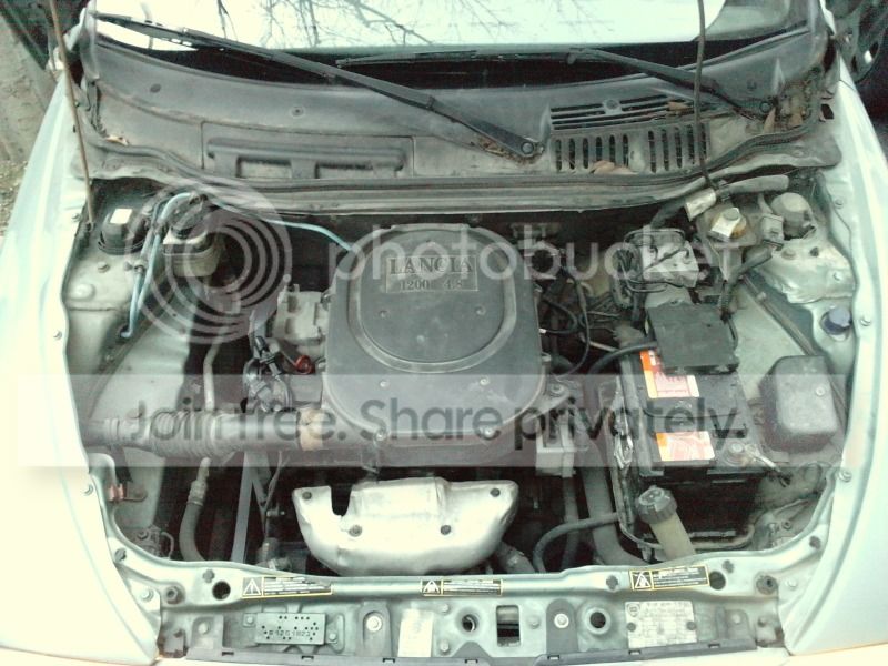

une elefantino blu de 175 000 qui a un gros besoin d'entretien ! mécaniquement on se connait déjà, j'ai surtout de l'entretien a faire sur le moteur, mais comme il y a eus du bricolage dessus je vais devoir y planché un peu plus sérieusement... notamment savoir pourquoi le réservoir se met en dépression et ou est la prise d'air de celui ci.

je possède également depuis peu la même Lancia Eléphantino Blue 1.2 60 CV, et c'est vrai qu'elle est sympa.
Pour la purge des freins, RAS même avec l'ABS , la purge se fait classiquement soit à deux , soit à l'aide de kit qui souffle sur le bocal du lookeed.
La mise à l'air libre du réservoir d'essence se fait de 2 façons:
- par un tuyau avec un orifice calibré le long de la goulotte de remplissage de l'essence
- par un trou calibré dans le canister qui se trouve à l'intérieur de l'aile AV gauche. Ce trou a pour fonction de faire pissette en cas de non fonctionnement de la vanne canister sur le moteur et mettre à l'air libre le canister et le reservoir d'essence.
Bien entendu, il faut contrôler le bon fonctionnemnt de la vanne canister qui ouvre la communication entre l'aspiration des gaz moteur et le canister pour permettre aux vapeurs d'essence dans le canister d'être aspirées par le moteur, mais pas en permanence pour ne pas créer une dépréssion dans le reservoir.
Enfin pour le moteur 1.2 60 CV, je te conseille dans un 1er temps de contrôler les jeux aux soupapes et au besoin de corriger les pastilles pour obtenir les jeux initiaux à savoir 0,30 à 0,4 mm en Admission et 0,4 à 0,5 mm pour l'Echappement.

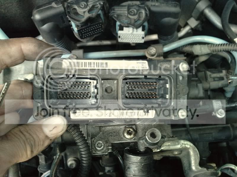

quelques travaux de fait depuis, elle n'est toujours pas sorti de la résidence, cet après midi je me suis "amusé" a changer le cable d'accélérateur... par contre entre le prix sur eper en ligne et celui du magasin il y a une petite différence.
pas facile de trouver de bons pneus d'ocaz en 165/65 R14 et des enjos d'origine !
la différence de couple disponible entre la punto 2 1.2 et celle ci vient d'ou, du calculateur ou autre ?

Messagede moyanos » Lun Avr 08, 2013 9:25 pm
oki, est il possible de monté un calculo de punto comme ceux qu'ils vendent "plug & play" en angleterre ?

Messagede moyanos » Lun Avr 08, 2013 9:35 pm
voila, de mémoire sur la punto 2 1.2 fire c'est iaw 59F.M3; je l'avait changé sans souci apres le fameux symptome "bobine hs" avec les 2 bobines neuves
