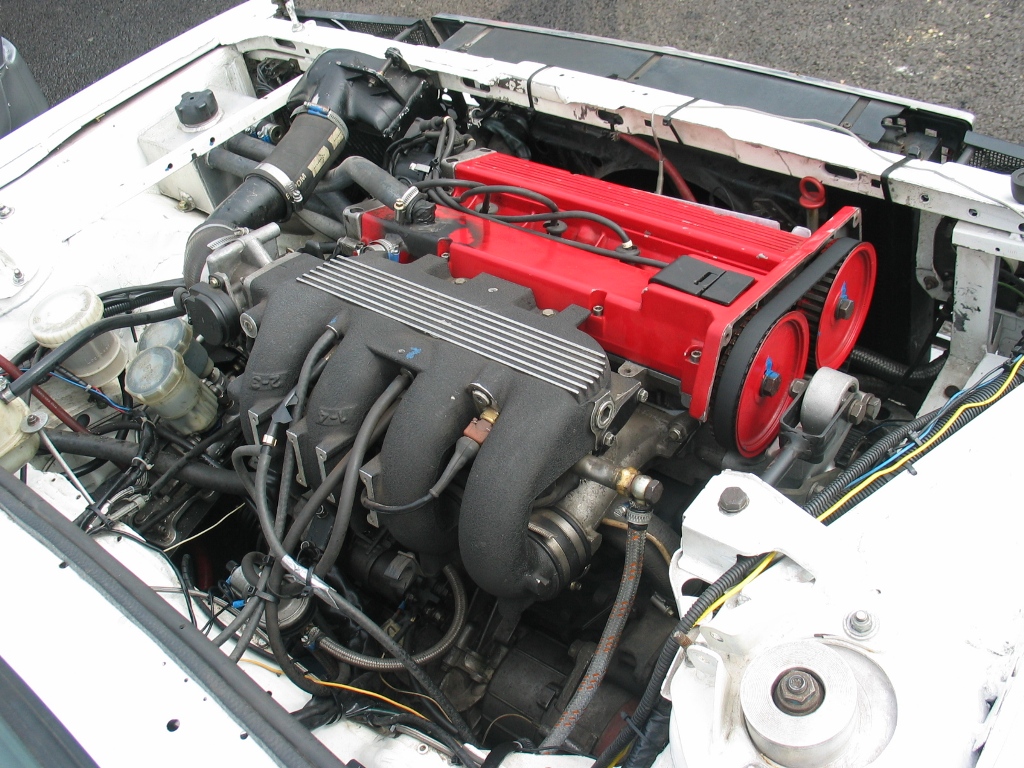

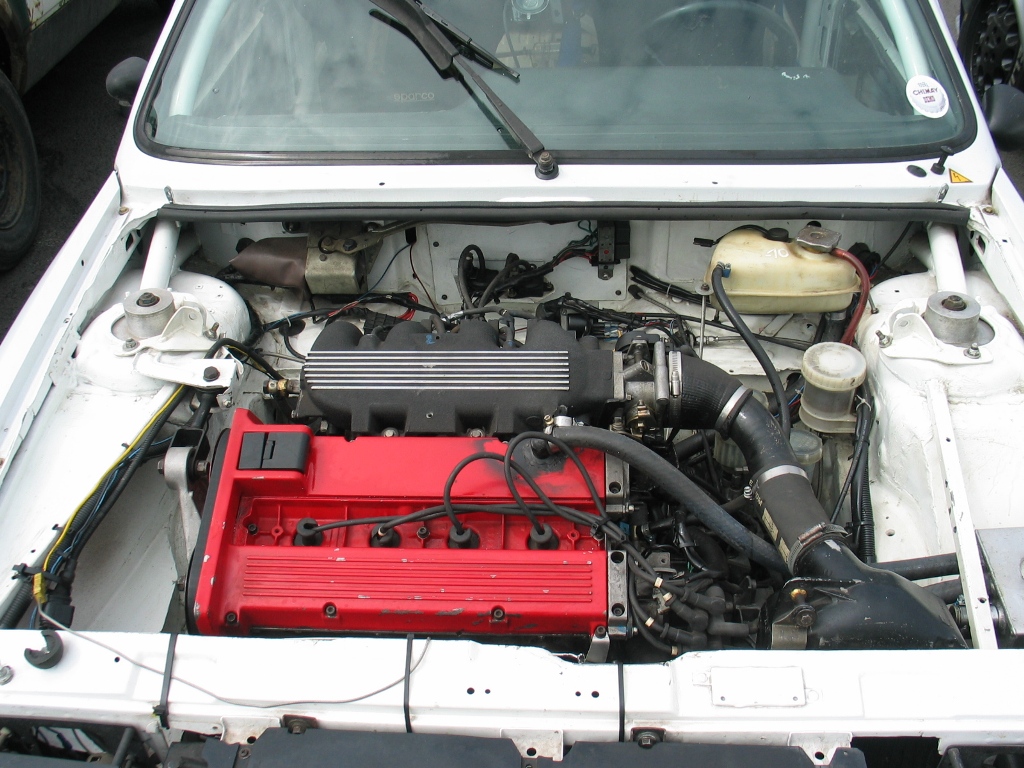

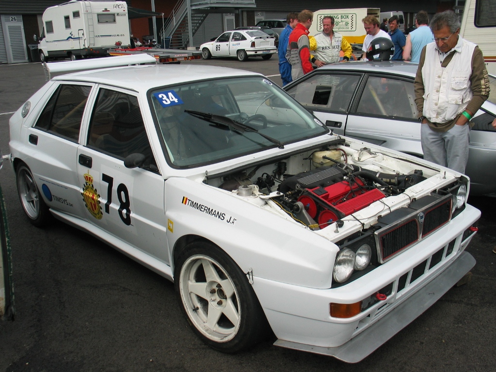

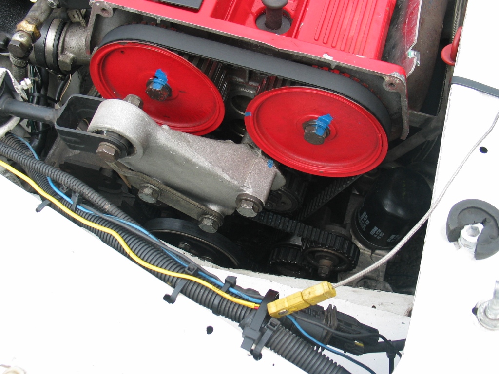

sinon quand j'ai Spa italia (il y a quelques temps) j'ai pu rencontrer un proprio un peu particulier.
il tourner avec une intégrale (bien préparée) qui tournait avec des proto
et que voit on ici?
et que voit on ici?
