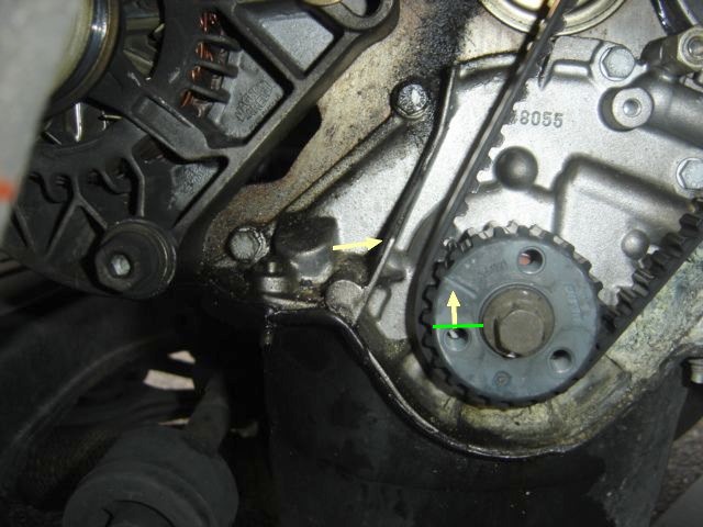

- soit par la casse d'une clavette moulée ou demi lune de la poulie d'aac ou de vilo me disant qu'en tournant à la main la vis en bout maintenait suffisamment pour que ça ne décale pas mais avec les compression ça se décalait, je n'y croyait pas puisque après plusieurs tentatives de démarrage les repères retombés bien, mais comme je ne sais plus quoi faire j'ai quand même contrôlé : ce n'est pas ça de ce coté tout est ok, ils m'avaient dit que sur ce moteur c'était très rare et que ça n'arrivait quasiment qu'en cas de casse de la distri haut dans les tours
- soit un décalage du repère par rapport à ceux que l'on peut trouver sur rta ou manuel et que pour le PMH pour être certain il ne faut pas se fier aux repères de la poulie vilo mais à l'encoche du volant moteur (calée en face du 0° gravé sur la cloche de boite le cylindre 1 est au PMH) je contrôle donc et là ça fait 3 dents d'écart avec le point de calage de la rta...
En image, les flèches montrent ce que l'on peut voir dans la rta, en vert le PMH réel :
du coup je vais remonter un joint de culasse

j'ai pu vérifier le calage car comme entre temps j'avais déculassé quand le repère volant moteur est sur 0° le piston est bien en affleurement du plan du joint du bloc

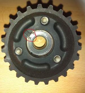

bon la dernière fois j'avais controlé la poulie de l'aac clavette OK, et pour celle du vilo je n'avais pas la clé à choc j'vais donc fait tourner à la clé en regardant si les pistons avaient un mouvement en même temps c'était OK, mais hier quand même avant de remonter le joint de culasse j'avais pris une clé à choc pour vraiment contrôler la poulie du vilo et l'ergot de calage était cassé !!! ce qui explique le décalage du repere, mais la poulie ne tournée pas librement l'ergot cassé l'avait bloqué mais pas au bon endroit, du coup je ne sais toujours pas si elle tourne au cas où il y aurait autre chose on ne sait jamais du coup pour le moment j'ai tout remonté, il ne me manque que ce pignon et un kit distri avant de faire une nouvelle tentative par contre il semble que je vais être obligé de l'acheté chez lancia je ne le trouve pas sur le net

voilà la poulie fautive :
je viens de passer chez Fiat et elle n'est plus commandable... :( [img]images/icones/icon6.gif[/img] pour une voiture commercialisée jusqu'en 2003 ils font fort ! de plus cette pièce ne semble pas trouvable en adaptable :cry: [img]images/icones/icon5.gif[/img]

Ah la saloprie :'-( fallait trouver en effet !
Par contre FIAT, ils abusent si c'est vrai et que c'est pareil chez les autres concessionnaires.

en dernière minute j'en ai trouvé une neuve :D , remontée cet après midi et démarrage au 1/4 de tour (un peu pétaradant car collecteur remonter sans joints et juste serré à la main) comme ci elle ne s'était jamais arrêté de tourner [img]smile/beer.gif[/img]
