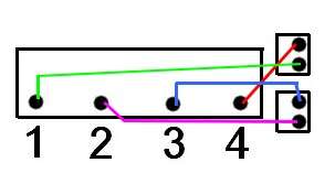

Tu es sûr pour l'ordre d’allumage ????
C'est pas plutôt 1-3-4-2 ???
Je ne pense pas qu'un constructeur s'amuse à mettre 1-2-3-4, je n'en vois que des inconvénients.

Le 1-3-4-2 est la rêgle à 90%, ça ne coûte rien d'essayer.
mais 1-3-4-2 c'est bien beau mais comme dit auparavant les bobines ne sont pas numérotées donc c'est pour cela que je demande un schéma de branchement à quelqu'un qui aurait ce 1.2
actuellement le branchement est comme cela sur les 2 bobines :

A première vue ça me semble peu logique comme branchement, mais parfois il y a des choses que la logique dépasse.
J'aurai plutôt vu un branchement 1 avec 3 et 2 avec 4.
Mais sans certitude du branchement d'une voiture en état de marche on ne saura rien :'-(

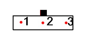

j'ai contrôlé les résistances sur les capteurs PMH Vilo et AAC:
PMH :
1-2 = 1140 ohms
2-3 = infini
1-3 = infini
AAC :
1-2 = infini
2-3 = infini
1-3 = infini

bonjour,
(de retour apres une longue abscence)
j'ai repris l'historique,
donc a mon avis:
pour le branchement des bougies, l'ordre d'allumage est bien 1 3 4 2, mais pour le branchement, c'est le calculateur qui gere donc on ne peut rien voir (sauf avoir le brochage du connecteur). Avec deux bobines , chacune est activée une fois sur chacun des tours moteur donc le cablage me parait bon
1 et 4 "1er cyl" sur les tours 1 puis 2 et
3 et 2 "2eme cyl" sur les tours 1 puis 2
il y a une etincelle "perdue" sur le cyl en phase d'echapement

c'est des bobines jumelles a étincelle perdu, ça marche par pair: 1 et 4, 2 et 3, puisque c'est ainsi qu'est également la forme du vilbrequin.flo a écrit :A première vue ça me semble peu logique comme branchement, mais parfois il y a des choses que la logique dépasse.
