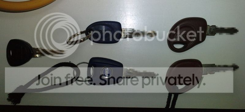

Sinon elle est passé a la valise, aucun souci de lambda, juste une merdouille coté transpondeur. au passage on va faire refaire les clés chez un serrurier mais sait pas s'il faudra russé a cause du transpondeur.

petite réunion de famille, entre la punto 1 accidentée que j'ai refaite et qui est conduit par mon père, ainsi que ma nouvelle fiat panda ( a défaut d'une Y10 égo, j'ai paré au plus préssé... ).
ça en fait des clés d'italiennes du coup ^^
