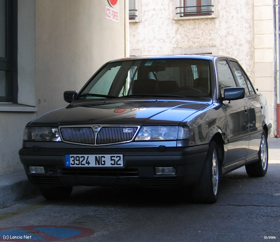

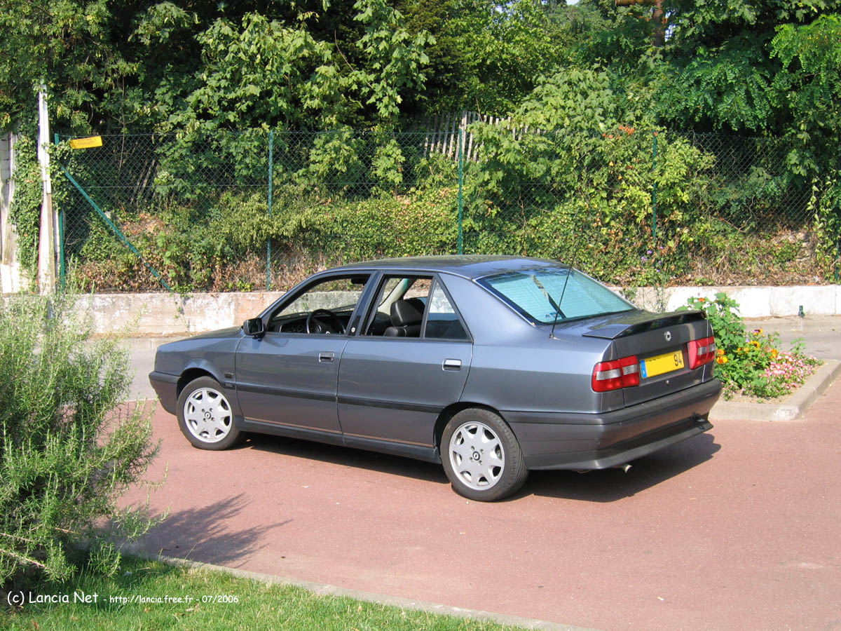

Voilà d'ailleurs ce que ca donen sur ma Dedra 2.0 i.e. LS.
Pour les feux avant:
Là on voit très légèrement les montants intérieurs beige clair :
