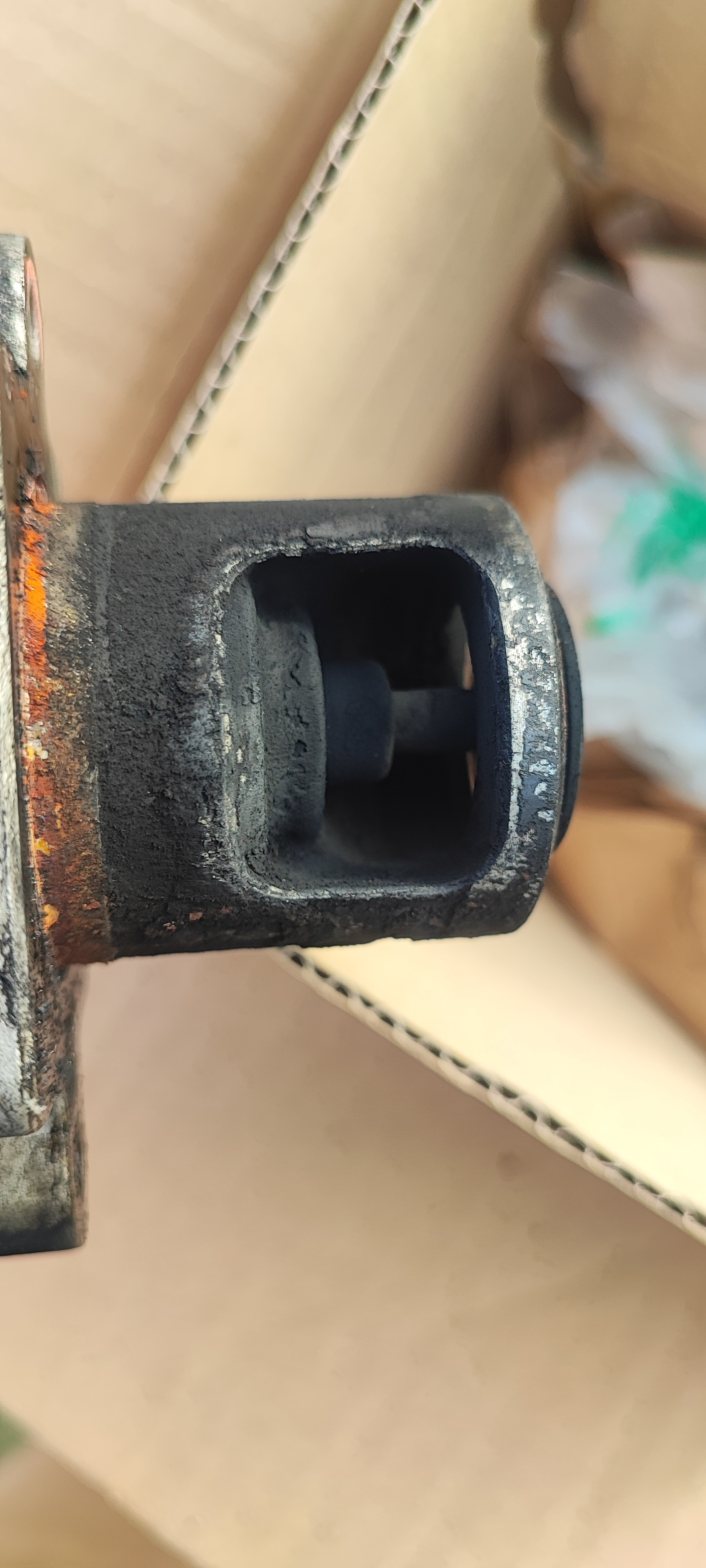

Après avoir vidé une batterie neuve , mon 2.0 165 est repartit , il ronronne comme un chat ! Voilà, donc au final, cetair bien la vanne egr , et il a fallut insister llloooonnngggttemmmpss pour qu'elle se reamorce et démarre !

Ma jolie vanne egr ...

Hello, petit retour , après avoir presque vider une batterie neuve, le 2.0 mjtd 165 a enfin décider de causer ! J'ai toujours un voyant pression huile moteur au démarrage , le turbo montre des signes de faiblesse ( enfin, il pousse toujours fort, mais son bruit ferraille un peu, il y des trous a bas régime , et visiblement une fuite juste après le turbo , et j'ai aussi le joint de cache culbuteur a changer !
