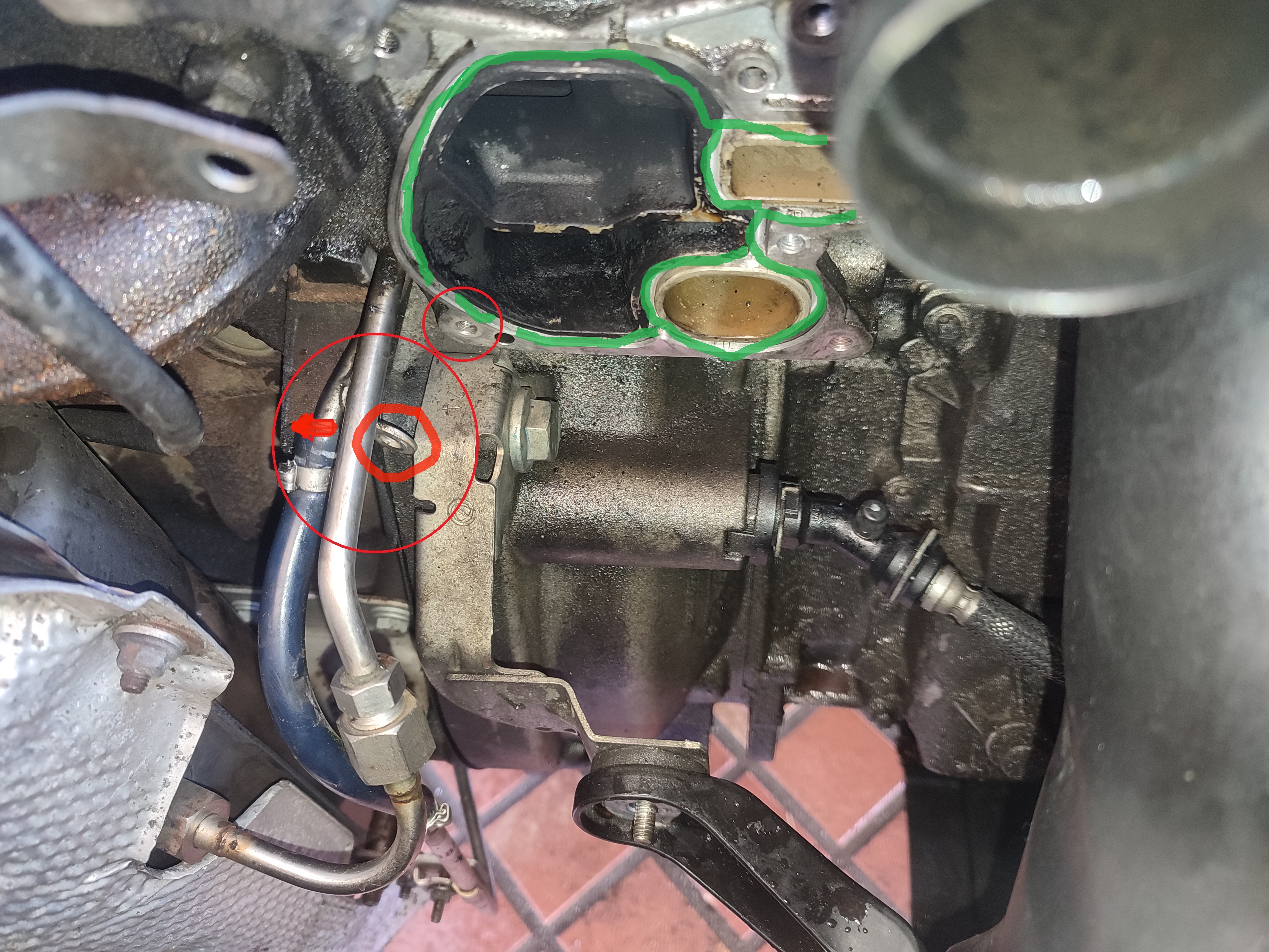

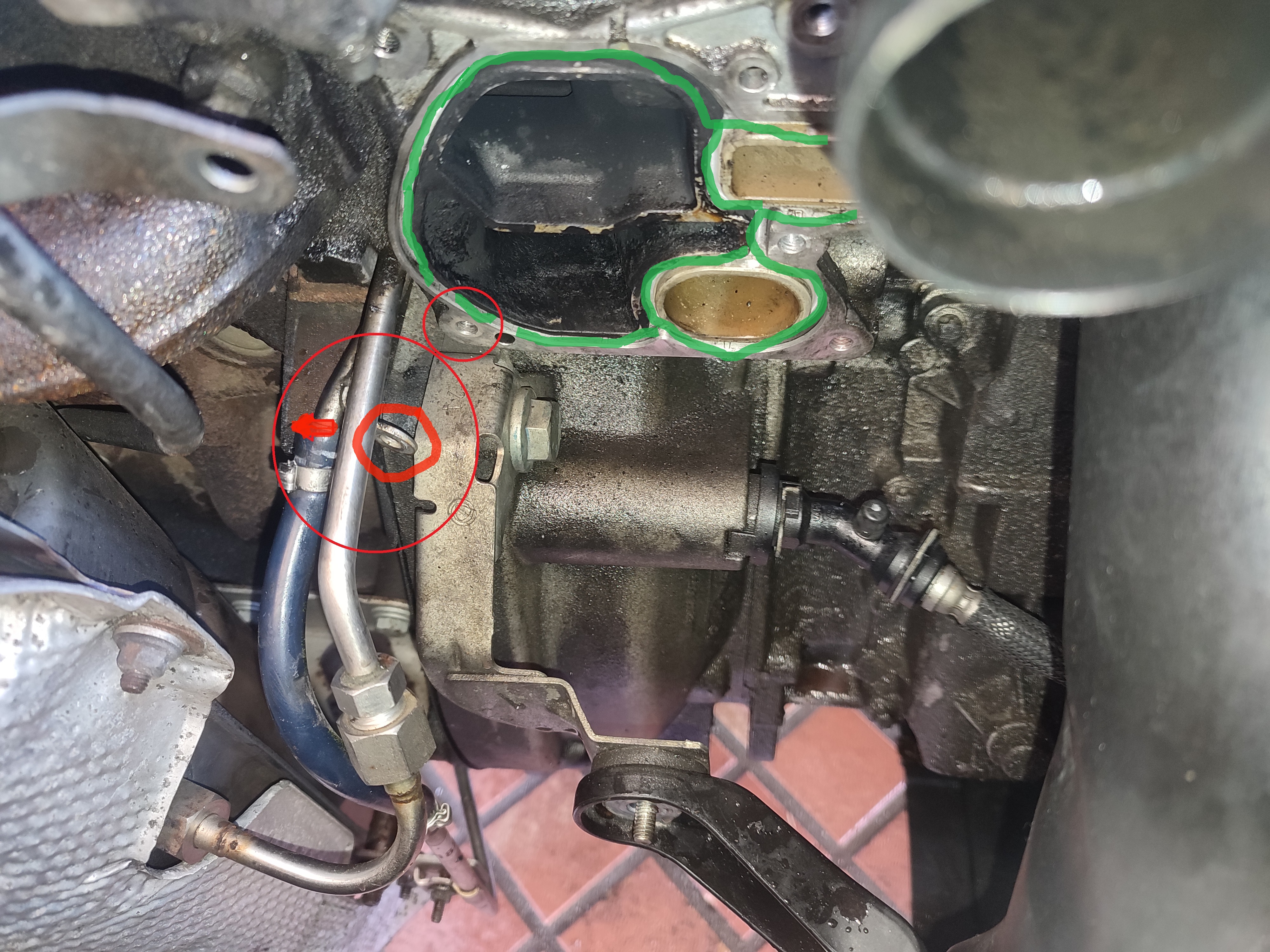

Bonjour à tous, merci pour ce tuto qui m'a permis de comprendre le problème.
J'ai réussit à démonter la fameuse cloche en plastique pour la remplacer avec les joints.
Voici comment faire :
Voiture calée sur la côté droit, démontage roue av droite + pare boue + cache (distribution, vidange, courroie , d'accessoires, filtres), démontage protection sous le moteur.
accès suffisant par dessous sans fosse ni pont
démontage par le dessus des quelques pièces qui gènes (tuyau LDR, support de connexions élec, décalage jauge à huile vers la gauche, les petits tubes
On dévisse les 5 visses qui tiennent la cloche, MAIS ELLE NE VOUDRA PAS SORTIR !!!
PAR DESSOUS TORDRE LE TUBE SUR LA PHOTO VERS LA DROITE (DOUCEMENT ET JUSTE ASSEZ)
ET LA CLOCHE VIENT SANS FORCER
La sortir par le haut (oui, ça passe)
nettoyage, remplacement joints et remontage
PERSO, JE N AI PAS REMIS LE SUPPORT EN PLACE, CA SEMBLE TRES SOLIDE ET JE NE VEUX PAS RISQUER DE CASSER LE TUBE, mais faites comme vous voulez...
remontage et c'est fait (4h pour en arriver là)
Demain j'attaque la vanne EGR (2 visses + joint) , ça semble le plus facile après la distrib + accessoires (clé coudée torx de 50 obligatoire + coups de burin pour décoller la visse du galet tendeur qui m'a fait chi** un bon moment)
400 € de pièces et ??? h de main d œuvre économisée
