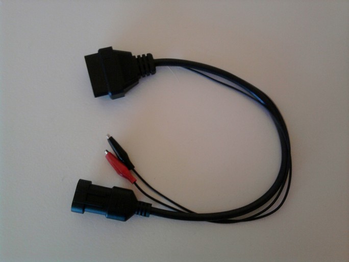

je vient de recevoir mon colis commander bon la livraison est un peu longue mais les bon prix sont la !

se qu'il y a de sur cet que cet un problème électronique donc surement un capteur oui !!

oh tiens, curieux de voir ce que ça donne ta valise !

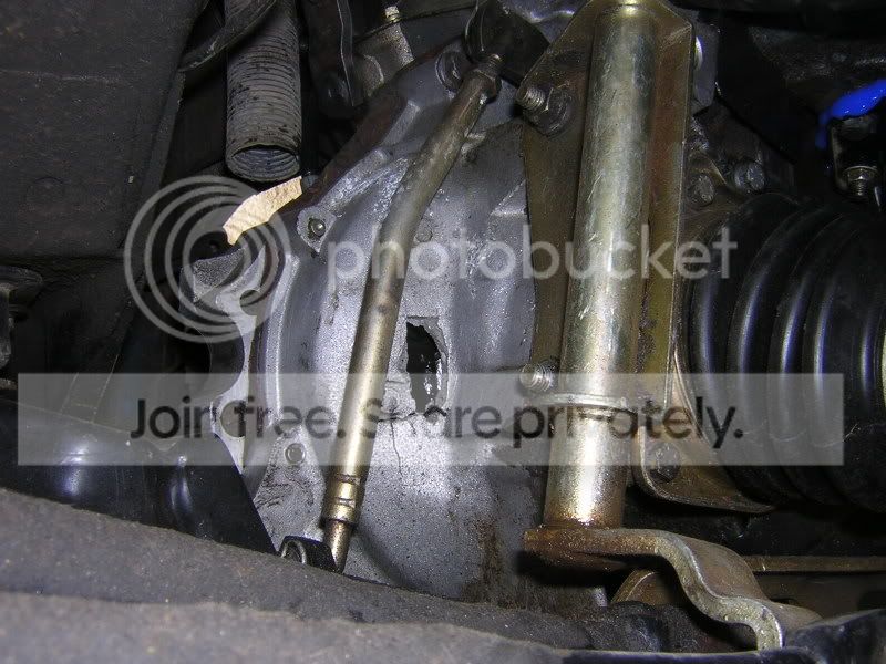

sa devait être un sacre boulon !! j'ai ouvert la boite il y avait rien a l'intérieur il devait avoir fin le volant moteur !!!
pour la valoche la seul différence avec celle d'un, pro cet le prix du log et la qualité du matos t'en que je peut lire le codes et les effacé ca me suffit !!

pour l'instant j'ai reçu l'adaptateur odb 3 pin pour ma lancia cet cette prise qu'il faut !!!

c'était pas un boulon, mais des billes qui s'étaient barré d'un roulement dans la boite; ça suffit à faire ça, j'ai d'autres exemples sur des véhicules clients.
