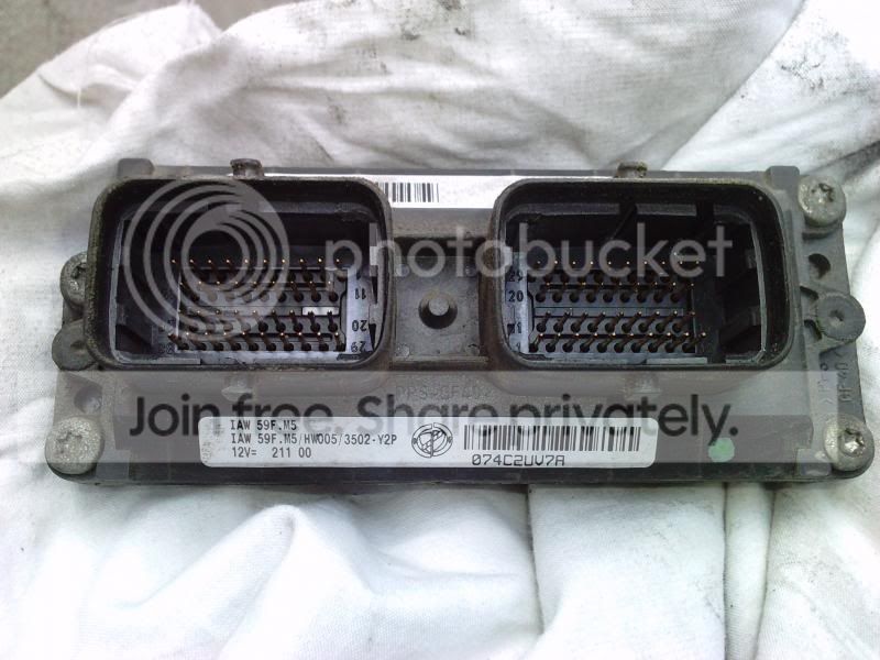

Je suis passé voir vite fait la Lancia ( petit précision; c'est celle du frangin ! ) et j'ai déposé le calculo pour avoir les refs

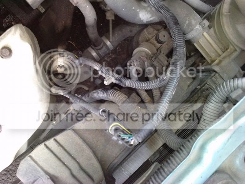

c'est un iaw 59F.M5, je n'ai malheureusement aucun document technique pour comparer son brochage connecteurs par rapport au .M3 et vérifier les valeurs sondes voir si c'est compatible.
Plus important:

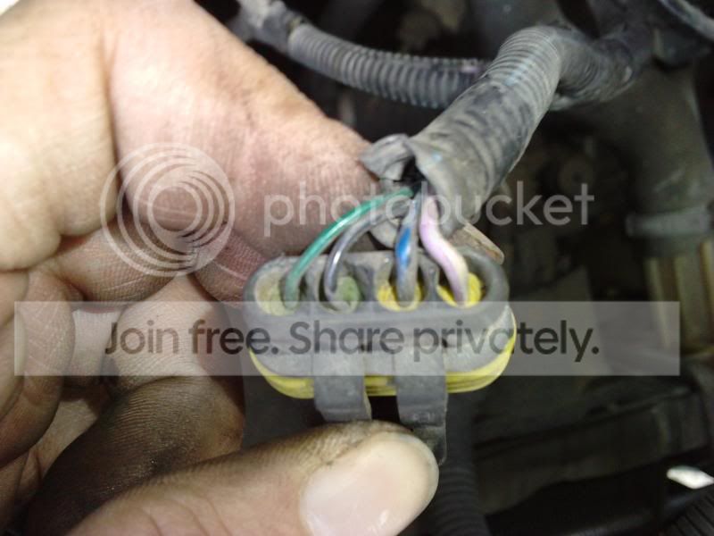

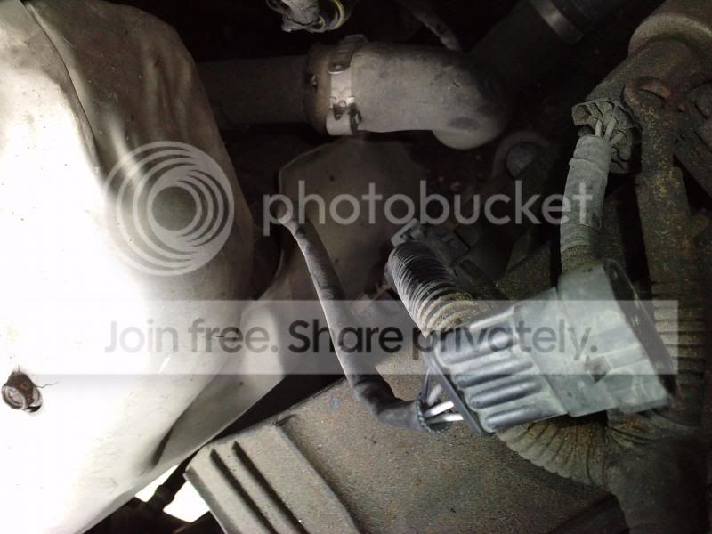

j'ai vu une sonde débranché, la lambda du haut, je l'ai rebranché mais ça n'as rien modifié aux broutements et aux trous a bas régime, le témoin de défaut moteur est toujours allumé.
je me demande si quelqu'un n'as pas intervertit les 2 sondes lambda ( d'ailleur si quelqu'un connait leurs valeurs pour voir si elles sont bonnes ), les connecteurs n'ayant pas d'intrompables
les connecteurs en provenance du faisceau moteur n'ont pas les memes codes couleurs de fils

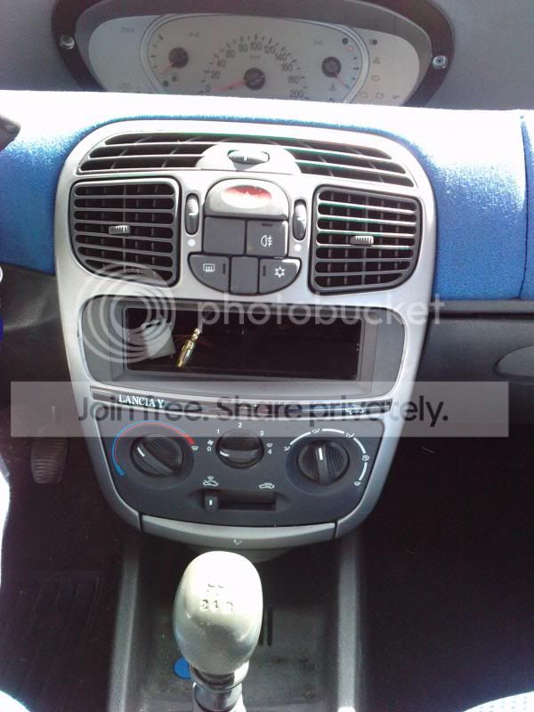

ce cache foncé d'entourage autoradio c'est pour la Elefantino Blu ou pas ?
avec
sans
Merci !
Non c'est un cache adaptateur pour autoradio du commerce, celui d'origine a la forme exacte du trou !

Pour tes sondes lambda peut être que ce sont les mêmes dans ce cas là peu importe, c'est d'ailleurs ce que je suis tenté de dire car il n'y a pas de détrompeur.
Tu peux le vérifier avec EPER pour voir si les références sont les mêmes ou pas.

J'ai déjà regardé sur eper sauf que la réponse que je cherche c'est a savoir quel connecteur corresponds a la lambda du haut et lequel a celle du bas.

la sonde en sorti de collecteur sert de controle, celle en bas de diag calculateur. et entre les 2 il y a le cata ainsi qu'un gros écart de température, donc de pression etc.

Souvent le fabricant utilise la même sonde pour l'aomont ou aval au catalyseur, c'est d'ailleurs comme ça sur notre Croma.
Ces sondes, et le moteur il s'en fiche de la pression qu'il y a dans la partie amont.
Et la température n'est pas si différente que ça entre les deux.......
La seule chose à quoi elles servent c'est donner le ratio d'oxygène, afin de :
Pour l'amont paramètrer l'injection en fonction du dosage d'oxygène
Pour l'aval, vérifier le bon traitement par le catalyseur, et SI ko afficher un défaut pour faire remédier au problème. (cette dernière ne sers pas au fonctionnement moteur)
Sur la Croma ce sont exactement les mêmes sondes. J'ai la flemme d'aller vérifier les connecteurs, mais si la sonde est exactement la même, je parierai que les connecteurs venant de la voiture n'ont pas de détrompeurs et vont sur l'une comme sur l'autre.
Après celle la plus loin se branche au connecteur ayant le plus de fil, en toute logique, mais si les connecteurs peuvent se brancher indiféremment sur l'une ou l'autre, le moteur s'en fiche..........

la pression influe sur la température dixit mes vieux souvenirs des cours de physique ;) pis quand meme a froid t'as coté collecteur d'échappement toute la chauffe des gaz brulants, accumulés en plus dans les coudes + capilarité thermique avec la culasse. au dela les gaz se détendent et quand la pression baisse la température aussi.
Alors si je récapitules:
-les 2 sondes sont de composition exactement identiques, ça on est d'accord;
-pour toi le fait qu'il n'y ai pas d'intrompable peux très bien dire que le moteur ne fait pas la différence entre les 2 valeurs sondes ou alors que c'est donc le calculateur qui différentie les 2 entrés, hors de connaissance chaque entrée est bien définie et a ses valeurs pré-paramétrés dans la carto calculateur.
C'est bien cela ?
De mon avis, intrompable ou pas, le fait que le cablage moteur fasse une différence de couleurs de fils de connecteurs déjà démontre que quelque chose fait qu'il faut un distingo.
A froid surtout la différence de température et donc de volume d'air ( et d'oxygene en meme temps ) va se faire sentir en cas de mauvais cablage, a chaud ça peut se ressentir mais moins.

Dans le cas présent, la sonde lambda, elle s'en fiche complètement de la température ou de la pression qu'il peut faire. Elle elle doit juste nous donner la proportion d'oxygène et résister aux conditions de là ou elle est montée, c'est tout.
Non, le fait qu'il n'y ait pas d'intrompable veut dire que tu peux mettre les sondes sur n'importe quel connecteur.
Le fil le plus long va sur la sonde la plus loin.
Le fil le plus court va sur la sonde la plus proche.
Si tu n'as pas de détrompeur, tu as un numéro ou lettre sur ta broche normalement.
Si il n'y a rien, voir le shema de la fiche du calculateur. Tu auras les couleurs avec la sonde lambda affectée. (si affectation il y a)

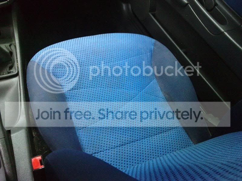

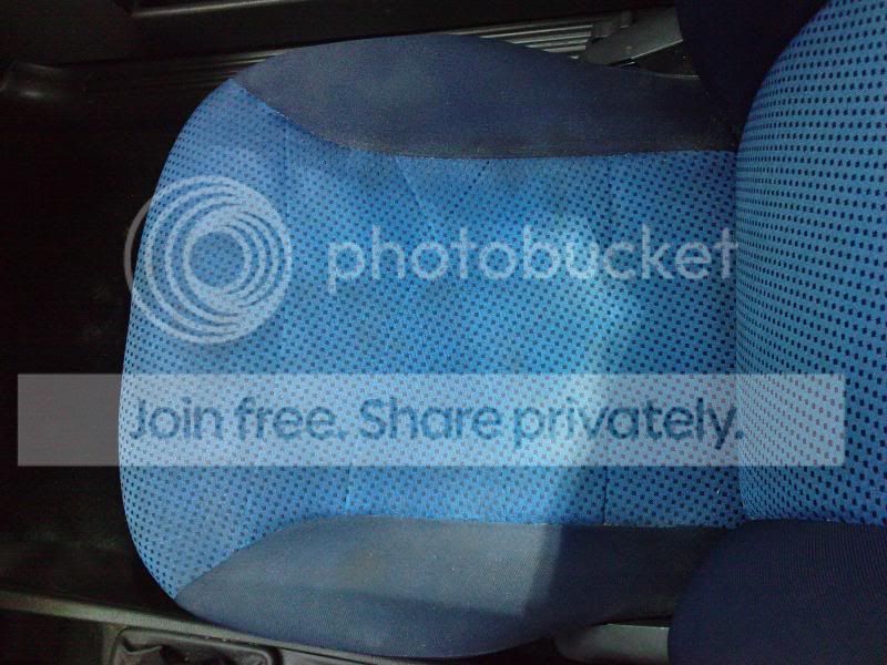

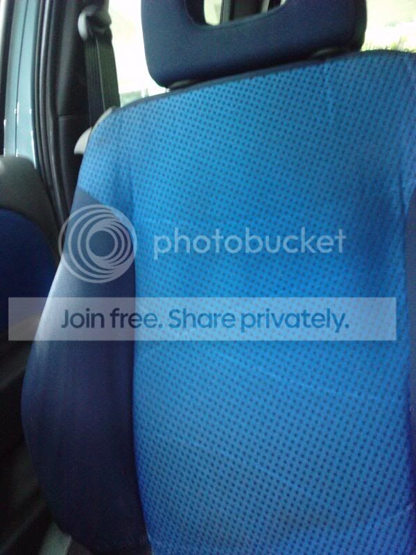

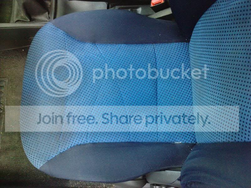

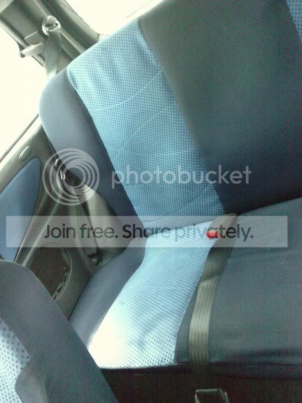

je n'ai eus beaucoup de temps a lui accordé, par contre a la demande j'ai passé une aprés midi a nettoyer les sièges: taches de yaourt, café... :gluk:
Si si, il y a bien eus une après midi de nettoyage avant...
ce serait de moi, j'aurai changé tout l'intérieur, moquette de sol comprise !

Nettoyer les sièges alors qu'elle ne peut pas rouler et n'est pas réparée = ;-), au moins ça occupe ;-)
