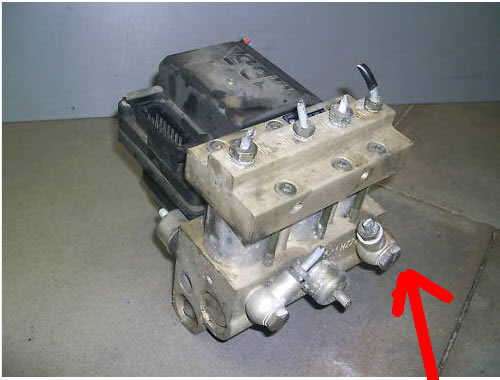

J'ai suivi ton conseil et après mainte vérification , ce n'est pas le maître cylindre ( il n'a aucune trace de liquide qui fuit ) mais par contre le boitier ABS a l'air de fuir ( sans pourtant déterminer exactement l'endroit )
Si quelqu'un à des conseils je suis preneur :)

Tu as raison, j'ai passé au crible fin l'ensemble du bloc pour essayer de trouver l'origine exact de la fuite. Je pense que ça pourra servir à d'autres également. Il s'agit bien du boitier ABS, c'est cette pièce qui fuit ( voir flèche ). L'écrou était déserré , il tournait très facilement avec la main. Je l'ai resserré .
L'explication provient très probablement du tuyau d'air qui va vers le moteur. Il touchait les tuyaux de l'abs ... avec les vibrations il a du faire bouger la pièce ( movible ), désolé je ne connais pas les termes.
Maintenant je ne sais pas si cela suffira, il se peut qu'elle est pris trop de jeux .....et je ne sais pas si je peux juste changer cette pièce.

rassure moi... c'est pas ton ABS que tu as sorti à la tenaille... ?
cette piece n'est qu'un renvoi d'angle pour raccorder le tube, au pire les joints (ils peuvent etre en cuivre?) peuvent etre rayés suite a un certain temps passés deserres, mais j'aurais confiance de bien nettoyer et de remonter
au pire achete des joints avec le modele (dans un magasin specialise dans la visserie, car chez lancia ils ne doivent pas detayer)

Non je te rassure c'est une photo que j'ai trouvé sur le net, car je ne pouvais pas prendre en photo la pièce en question ;)
Je vais voir dans quelques jours si en utilisation je perds du liquide. Déjà en tout cas sans l'utiliser, le niveau ne baisse plus c'est déjà bon signe. Avant je perdais du liquide ( très peu ) même sans utiliser la voiture. Sinon je vais voir si comme tu dis il y a pas moyen de mettre des joints. Le soucis c'est quand même l'ABS, d'après ce que j'ai lu si il se vide, ça risque d'être impossible de le purger sans outil adapté.
