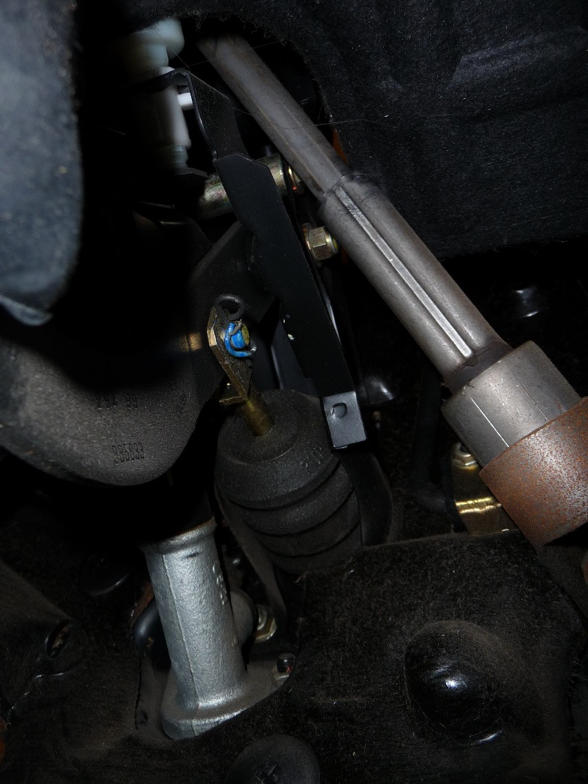

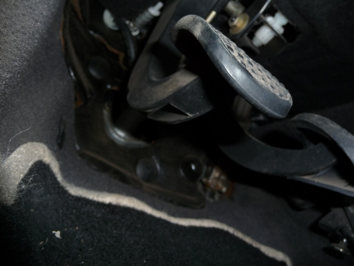

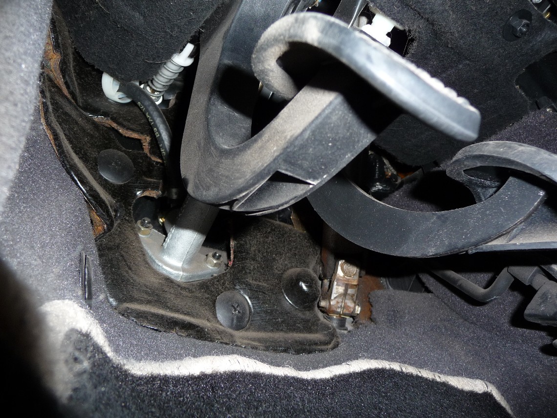

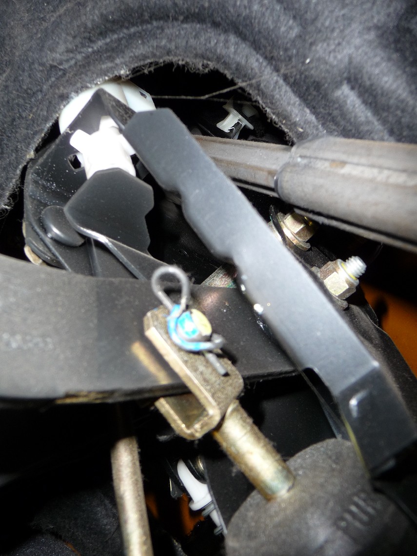

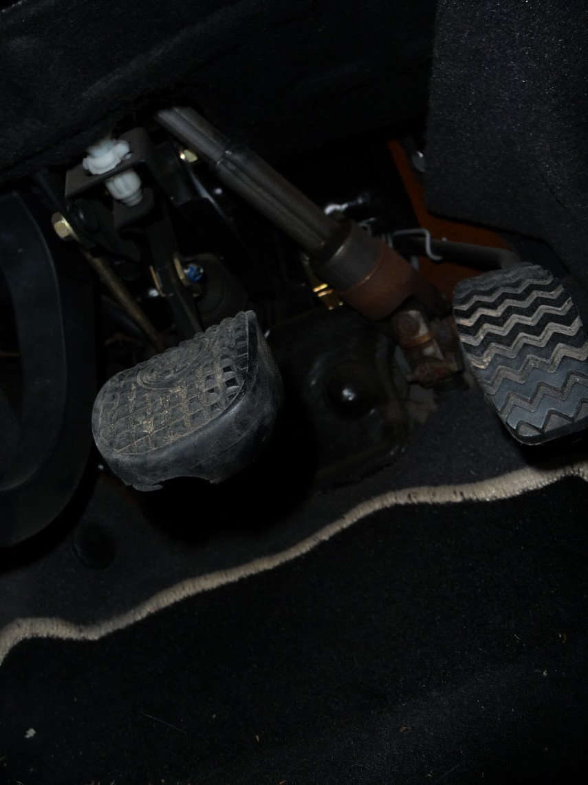

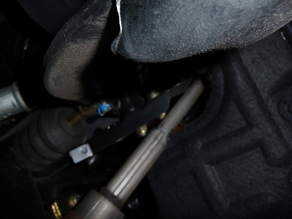

qui pourrait svp me prendre en photos l'arriere du pedalier d'une lybra? juste pour voir ou se place le ressort de la pedale d'embrayage..... ya un truc que je comprends pas.... avec l'emetteur neuf plus du tout d'embrayage, la pedale se cole au fond et plus rien....elle revient pas (et ça pompe dans le vide [img]smile/mad.gif[/img] )
merci
<img src="http://img522.imageshack.us/img522/2199/sanstitreh.png" alt="http://img522.imageshack.us/img522/2199/sanstitreh.png" style="border:0" />
zzjb

Salut,
j'espere que ça ira, j'ai pas trop vu ou se situait ton pb:
