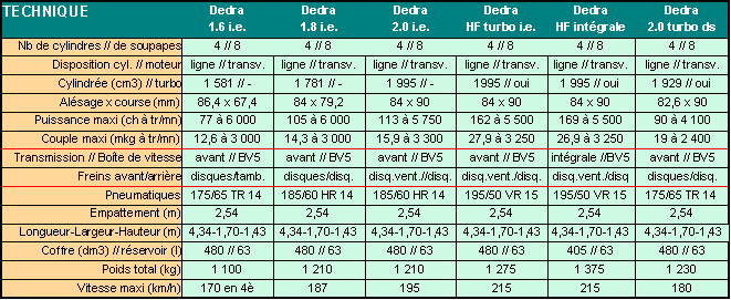

Salut, qui sait qu'elle est la différence l'alésage ou la course entre ces 2 moteurs ?? Merci
Messages : 13500
Les infos sont sur le site Lancia_net :
Les deux blocs on le même alésage... Car ce sont les mêmes ! Deux Lampredi, juste la course plus longue sur le 2.0 pour avoir une plus grosse cylindrée.

si c'est le meme alésage c'st la culasse qui peut etre identique en générale, pas le bloc? le bloc dot changer avec la course normalement???
Sinon il faut faire attention si c'est le vieux 1.8 ou bien le plus récent, avec 16 soupape. le plus récent, je suis pas sur que ce soit un "lampredi".
la voiture est un mal nécessaire, la Lancia est un bien indispensable
Messages : 13500
On parle des versions 8s et sans vvt donc des Lampredi !
