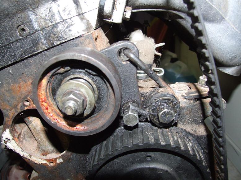

bonjour
mon beta hpe est un peu en panne,pour une bete histoire de durite de reniflard,pas facile à regler;aussi je voudrais savoir si elle se trouve sur des gammes + recentes de fiat,pour esperer la trouver en neuf chez fiat;je me suis permis de piquer une photo du moteur d'alx pour vous permettre de l'identifier.
il serait aussi utile (vu le systeme d'identification des pieces chez fiat)d'avoir des references du vehicule ou on peut la trouver.
enfin vu la situation et la difficulté à l'installer il faut du neuf ou presque
c'est la durite derriere le tendeur de courroie(au passage on voit bien qu'il s'agit du montage 2000 ie ou volumex,avec le trou du delco bouché)

ta durite elle est comment exactement?
elle fait juste un coude?

et en adaptable? genre SAMCO ou autres? chez GT2i ou Oreca?

la durite est trés courte:elle fait juste le coude;elle doit etre tr"s souple pour le montage, car entre les 2 tubesil n'y a que 15mm;

trouvé grace à alx:se retrouve sur uno td!
