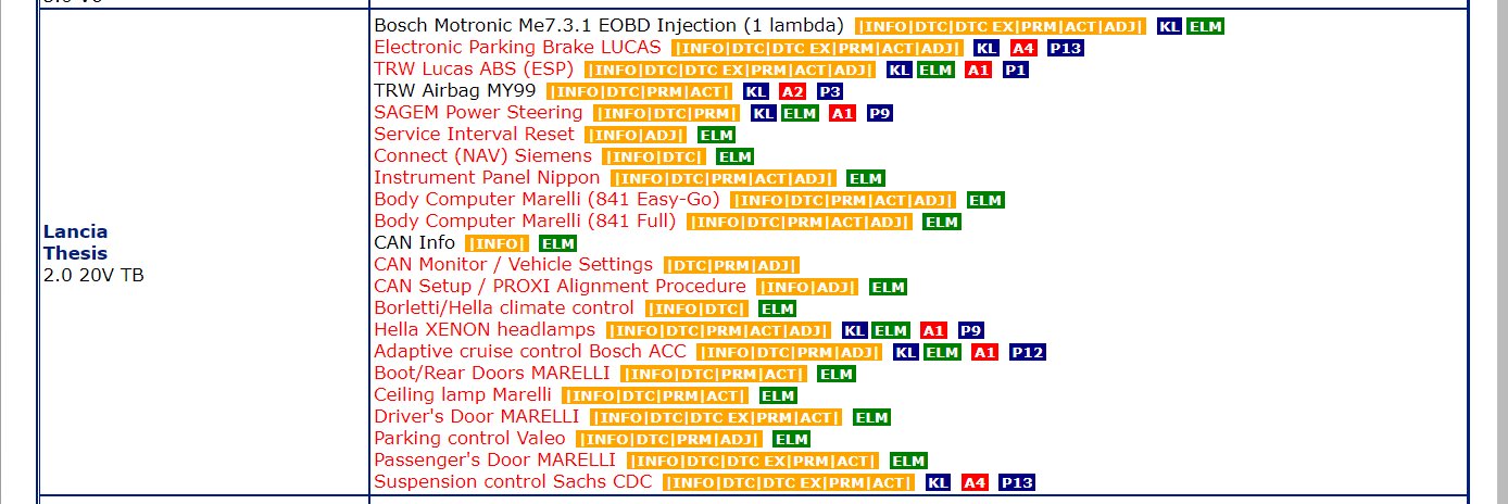

Maintenant j'ai un problème probablement logiciel entre les centrales. Je ne peux plus ouvrir les portes arrières ni les vitres arrières ni le coffre électriquement. Les réglages des sièges avant et l'ouverture de la boite à gants ne fonctionnent pas non plus. Mon garagiste avec sa valise n'a rien pu faire. Il a amené la voiture à l'agent Fiat le plus proche et lui n'a pas réussi à faire un alignement proxi. Il faudrait que je lui ramène la voiture en septembre, après les vacances. La petite batterie a été changée également (gonflée) mais ça n'a pas résolu le problème. A priori en plus du frein à main électrique elle ferait la sauvegarde des centrales.
Je pense que je vais investir dans MultiEcuScan...
Quand on regarde les lignes sur la Thesis on voit "Boot/Rear doors MARELLI", donc c'est la même centrale qui gère coffre et portes arrières.

Cette centrale s'appelle M063 dans le Workshop Manual de la Thesis. Elle se trouve dans le coffre du coté gauche de la voiture.
Reste à trouver comment déshabiller le coffre pour pouvoir y accéder et regarder si tout est toujours bien branché dessus.
