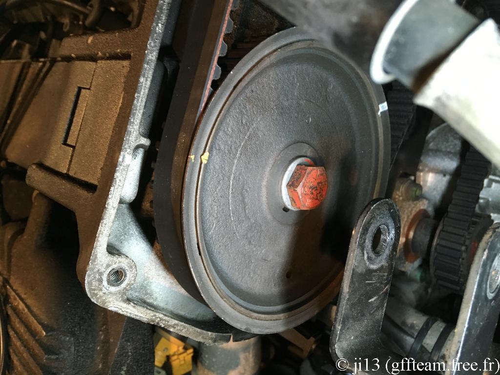

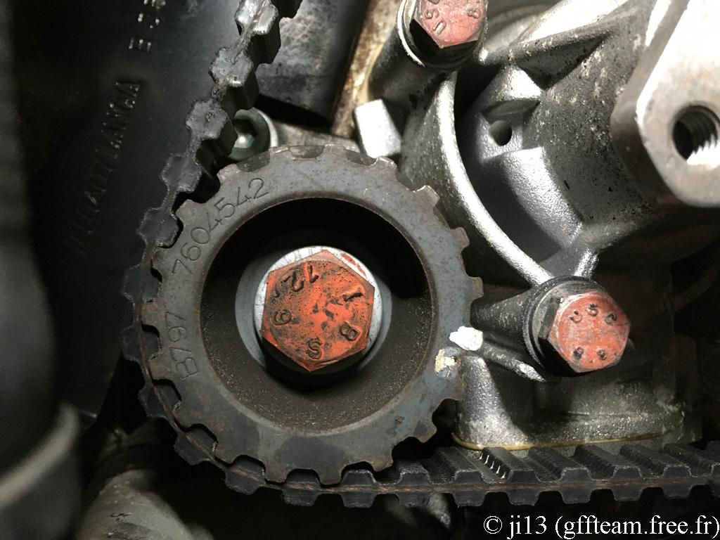

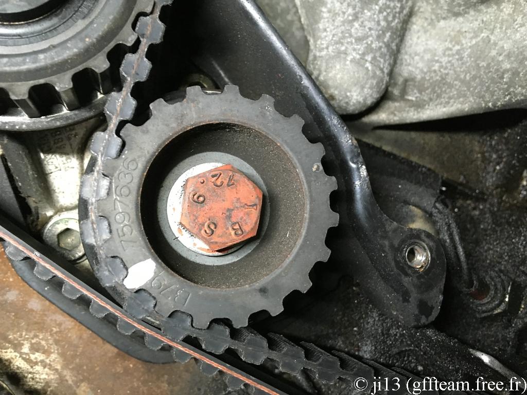

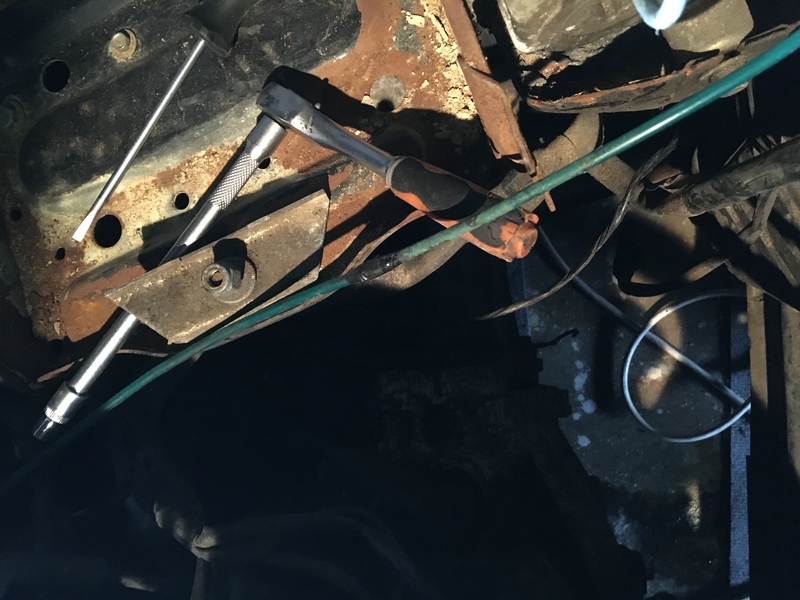

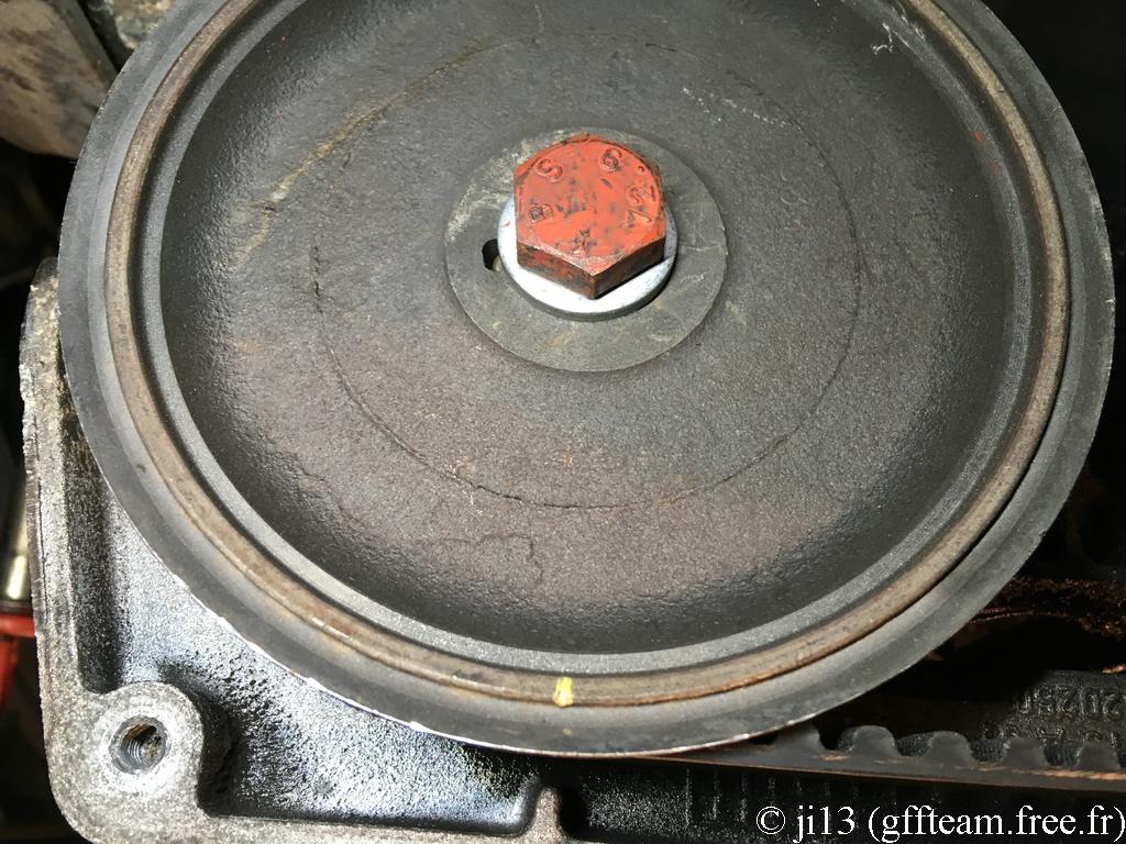

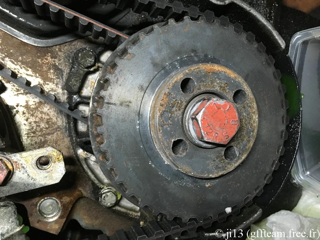

Photos du calage:
indications complémentaires : bougies noires, compressions ok et 12V de la pompe à essence uniquement à la mise du contact puis 0V. mais pompe alimentée en direct, ça marche pas mieux.
Photos du calage:

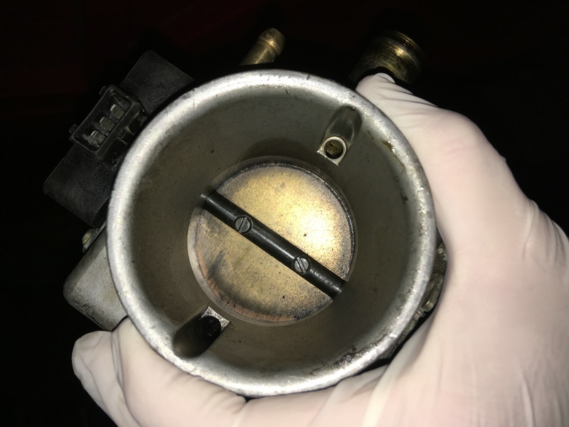

bon je suis toujours perdu. j'ai changé les pièces suivantes : filtre à essence, pompe à essence, régulateur de pression d'essence, injecteurs, bobines, faisceau, bougies, capteur papillon, acuateur de ralentit, débitmètre et l'électrovanne au-dessus, capteur PMH et centrale d'injection.
j'ai remarqué sur la biellette ci-dessous a été modifiée. quand je la désaccouple du papillon, le ralentit monte moins haut (vers 1500) mais ensuite la voiture cale. Comment peut-on régler le ralentit avec toutes ces vis?

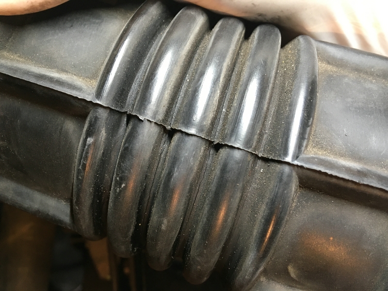

N'aurais tu pas une prise d'air sur une petite durite ou la dépression du mastervac (assistance de frein)?
j'ai démonté pour voir l'état des durites, rien ne semble choquant à l'œil.

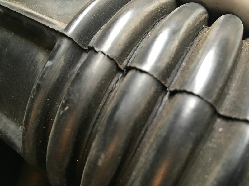

Durite accordéeon:
position du papillon au repos:

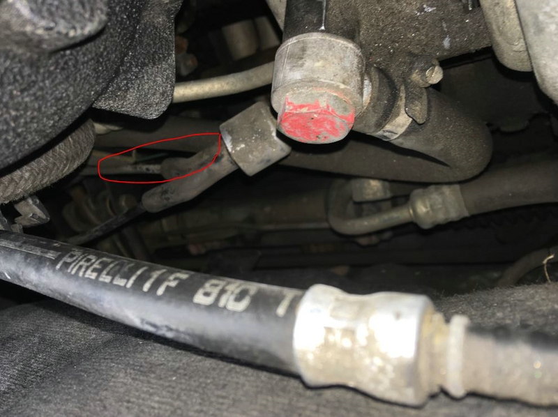

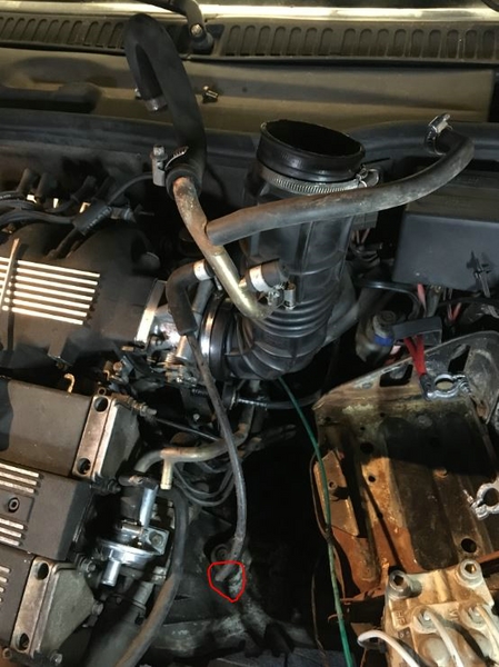

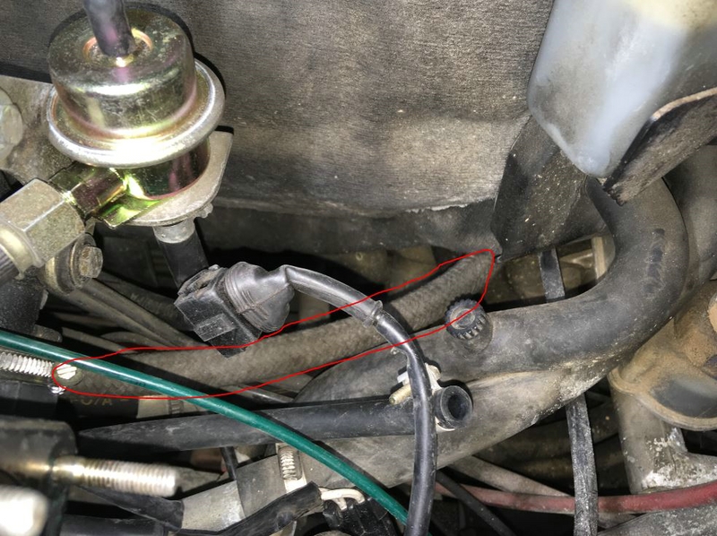

j'ai fait le test suivant qui est concluant:

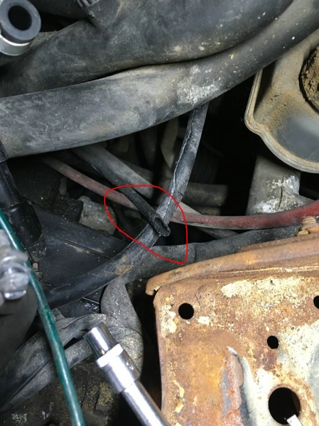

1. celle-ci coupée nette, qui est raccordée à une extrémité au niveau du compresseur de clim:

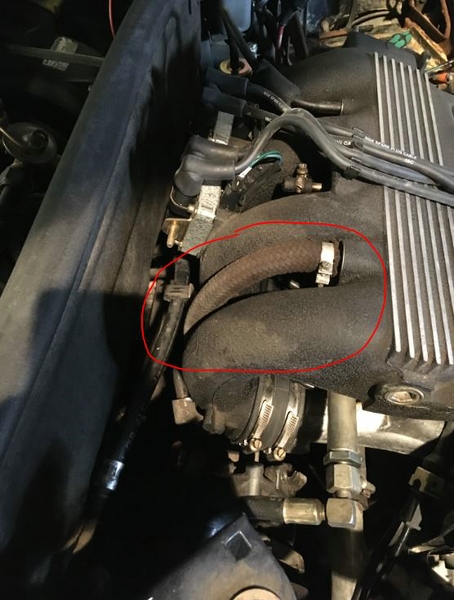

2. celle là entre la centrale injection et le plenum d'admission:
Pour le mastervac tu parles de cette durite? elle semble compliquée à déposer pour l'examiner dans tous les sens:
Durite accordéeon:

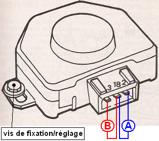

Hormis ces deux durites qui font la gueule:Débrancher la prise électrique du contacteur.
Dévisser les vis de fixation du contacteur.
Effectuer la mesure (A) entres les contacts 2 et 18 et tourner le contacteur afin d'obtenir 0 ohm.
Serrer les fixation du contacteur dans cette position (0 ohm entre 2 et 18 ).
Placer une cale d'épaisseur de 0,7mm entre la vis (1) de butée papillon et le levier papillon (2).
Effectuer de nouveau la mesure (A) entres les contacts 2 et 18 et vérifier l'infini (reprendre réglage si 0 ohm).
Effectuer la mesure (B) entres les contacts 3 et 18 et vérifier l'infini (remplacer contacteur si 0 ohm).
Ouvrir en grand le papillon par le levier accélérateur;
Effectuer la mesure (B) entres les contacts 3 et 18 et vérifier 0 ohm (remplacer contacteur si l'infini).
Celle qui est coupée peut suffire à foutre le bordel.
Pour la dépression du mastervac c'est bien la deuxième, pour l’éliminer tu débranche sur le moteur et tu bouche avec une durite obstruée ou simplement ton doigt.
