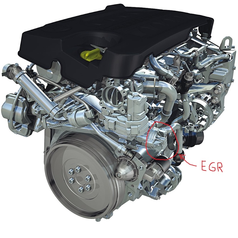

Apres quelques recherches je finis par tomber sur cette image qui m'indique ou elle se trouve.
puis cette video indiquant comment la démonter. https://youtu.be/QV-X4jPjNgg
Je m'attaque donc au démontage de la bête.

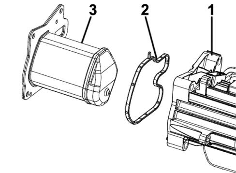

j'en conclue, c'est là que j'ai besoin de vos lumières, que mon boitier ne fuit pas mais que l'échangeur à l'intérieur présente une fuite. (soit le corps de l'échangeur est percé soit le joint entre liquide et gaz ne joue plus son rôle.
une petite photo du joint afin d'illustrer. ( à gauche nous avons l'arrivée et départ des gaz et à droit ceux du LDR)
Est possible que ce joint se détériore et laisse passer le LDR ?

où l'échangeur qui est percé (pièce 3 si je ne me trompe pas)
Question subsidiaire vu que je n'ai pas encore tout démonté afin de voir correctement.
si je comprends bien l'échangeur 3 est maintenue en pression sur le joint ( pas le 2 mais le orange sur la photo précédente) lorsqu'on fixe le corps en plastique 1. si c'est desserré cela peut ne plus faire l'étanchéité correctement non?
De plus est ce possible que l'échangeur soit percé?
Et enfin est ce que mon raisonnement est bon ou ai-je tout faux? :lol:

Ce que tu décris là c'est bien la maladie des Mjt. Nous avons deux Delta 1.6 Mjt dans la famille (la mienne et celle de mon père) et les deux l'ont eu. Et Justement autour de 130 000 km. En fait le problème n'est pas dû au joint en lui même mais plutôt à la cloche en plastique noir. En effet, avec la chaleur dégagée par le moteur (et surtout par le FAP qui n'est pas loin) cette pièce en plastique se déforme et laisse passer du LDR dans le circuit de la vanne EGR. Et la dite vanne, même si elle n'est pas encrassée comme sur la tienne (et les deux nôtres qui ne font jamais de trajet urbain !) se grippe. La suite... On la connait, voyant moteur, mode dégradé etc...
Au début le défaut est simplement sporadique et disparaît au bout des 8 démarrages qui génèrent un auto reset des défauts moteur. Mais... Il revient vite !
la seule solution est de remplacer la cloche en plastique noir ainsi que son joint.
Les pièces sont disponibles dans le réseau LANCIA (de ref 71772987) ou bien ici: https://www.ebay.fr/itm/71772987-Couver ... 5TEALw_wcB
Dans ton cas, si il y a eu des gouttes (donc proportionnellement au passage, pas mal) de LDR à passer dans la vanne EGR, je te conseille de la changer aussi. En effet, sans changement elle risque de se re gripper dans quelque temps...

Je comprends mieux. Effectivement si le boitier se déforme, il ne comprime plus le joint par endroit et le LDR passe.

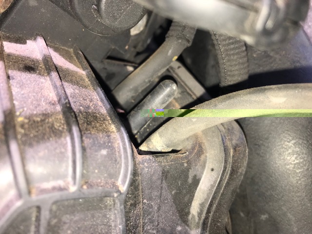

je viens de recevoir le couvercle mais ça ne va pas..
sur celui de la voiture, sur le dessus il y a 3 petites sorties dont deux sont reliées à des petites durites.
sur le couvercle reçu je n'ai q'une sortie..
Pour ceux qui ont une 1,6 mjt pouvez-vous me dire si vous avez la même chose?
merci à vous.

J'ai effectivement 3 sorties également. Et ce sur nos 2 DELTA ! Le fait que tu en aies reçu avec une seule sortie est... étrange :shock: :?
La bonne pièce est visiblement celle-ci. Mais je pensais que la 1ère irait !
https://www.ebay.fr/itm/183447133007
J'essaie de voir le pourquoi du comment... pour expliquer la présence d'une seule sortie sur la pièce que tu as reçu.
