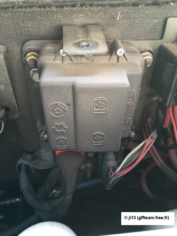

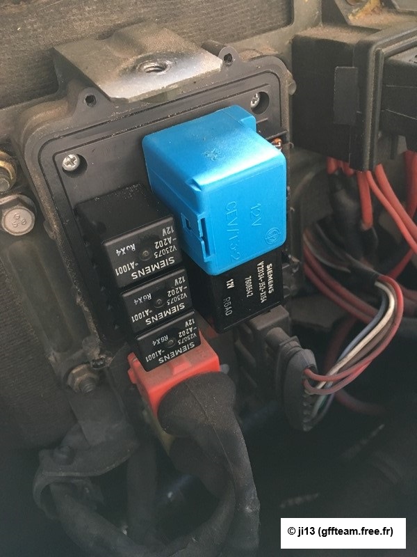

A savoir aussi, selon l'année de ta Dedra, que tu as un boitier porte relais sous la baie de pare brise, qui contient un relais du ventilateur moteur. Sur les modèles 93/94 la connectique est sous dimensionnée, et ca crame si le ventilo tourne souvent en grande vitesse. Quand il est HS, il provoque plein de pannes, dont le non allumage de la petite vitesse.
Euh faudra que je t'en fasse une j'ai du coup toujours un boitier d'avance au cas ou. Ca m'avait emmerdé lors de mes premières vacances avec en... 2005
à l'époque je savais pas d’où çà venait.
Mais c'est dans le coffre de la Dedra 2.0 aujourd'hui j'ai sorti la Kappa donc ca sera pour plus tard la photo
Oui exactement c'est celle là. Je crois que tu as le modèle qui cause problème. Les cosses ne sont pas adaptées, ca chauffe trop la dedans quand le ventilo tourne en quasi permanence (avec la clim).
