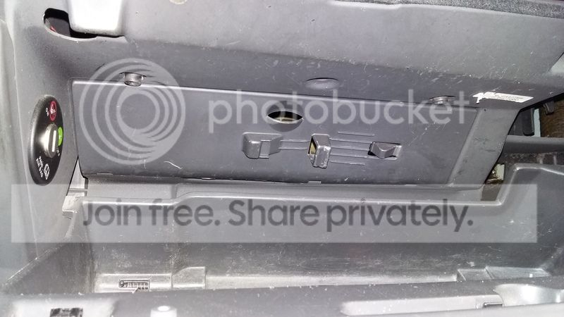

Rebonjour à tous après une longue période d'absence !
Concernant le problème de centralisation à distance j'ai toujours pas trouvé la panne, mais on m'avait posé la question et j'avais pas répondu.
Voici le boîtier en question :
En vert la fameuse diode qui ne clignote jamais à part quand on appuie sur le bouton (entouré en rouge).
La Lancia n'est pas équipé d'alarme c'est sur j'ai fait le tour de la voiture j'ai rien trouvé mais une chose dont je suis sur c'est que le boîtier sert à la centralisation des portes (ouverture/fermeture des portes à distance) sinon il ne serait pas la.
Plus étonnant c'est que une fois dans la voiture (a l'intérieur, assis côté conducteur), les deux portes fermés (non à clé mais juste fermé) je peux fermer et ouvrir les portes a l'aide de la poignée conducteur qui ferme (comme si c'était à distance) et ouvre les deux portes juste soit en appuyant sur la poignée vers le bas, ça ferme et quand je remonte la poignée ça ouvre, ce qui démontre bien qu'il y a un relais entre les portes... donc une centrale quelque part qui fait le relais entre les deux portières... mais ou est-elle ? Mystère et boule de gomme
Enfin une photo de mon boîtier fusible à l'intérieur, il manque des fusibles, si quelqu'un sait de quoi il s'agit ?
Lancia Y 1.2 1997

Sur la mienne pareil, je commande la centralisation comme je veux avec la poignée intérieur coté gauche ou droite, ou les serrures de porte... et je n'ai pas l'option ouverture à distance.
Si la télécommande est à diode il y a une façon simple de savoir si elle émet: avec un appareil photo ou une caméra, ou un smartphone tu vise l'objectif et tu regarde sur ton écran i la diode s'allume. Faut savoir que les objectifs percoivent plus de couleurs que nous et ça nous les montre

moyanos a écrit :Si la télécommande est à diode il y a une façon simple de savoir si elle émet: avec un appareil photo ou une caméra, ou un smartphone tu vise l'objectif et tu regarde sur ton écran i la diode s'allume. Faut savoir que les objectifs percoivent plus de couleurs que nous et ça nous les montre
Pas mal ça, je vais regarder de plus près, dès que j'ai un peu de temps je vais vérifier si ça vient de la clé, ou du récepteur, je vais faire tester les circuits.
Sinon ça vient d'un relai, maintenant pour trouver le relai ou la centrale qui s'occupe de la centralisation des portes sans RTA, c'est compliqué.

je teste les télécommandes à la maison comme ça avec le smartphone :lol:
ya des relais dans la boite à fusible à gauche sous le volant, là ou il y a les 3 grosses vis cruci, et dans un petit compartiment au dessus de la boite à gant sur ma Y phase 2, je pense que sur ta phase 1 ça doit etre pareil.
J'ai eus un souci de relais une fois avec une de nos punto, j'ai changé tout les relais ( micro relais chez Fiat: 22e la pièce !!! sur ebay ils sont tous d'ocaz ) et fini les soucis, mais j'avais identifié celui qui déconnait sur la fin par élimination
