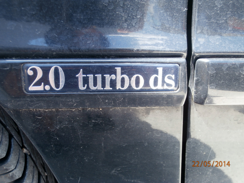

Mon modèle Dedra sympbol 2.0 turbo ds (indiqué sur le coté de la voiture pour le type (bien que mes pièce viennent toutes d'un 1.9 tds, je ne comprends pas très bien pourquoi il est écrit "2.0 turbo ds" sur la voiture et "symbol" étant sur le plastique sous la porte conducteur et passager) étant rare et ces jantes très peu rependues (voir photos) quelles solutions j'ai devant moi, est ce que le mecs s'est gouré en allant trop vite, acheter d'autres roues avec pneus convenable j'ai plus une tunes entre le voyage et les pièces de remplacement, contacter lancia mais s'auront-il m'aider, ou si quelqu'un du forum peu me conseiller parce que là c'est à m'arracher les cheveux!!!!!!!!!

Je confirme que la taille de tes pneus devrait être 185/60 et pas 65 !
Tu es tombé sur un controleur plus attentif mais en même temps, ce point de détail était moins controlé il y a quelques années.
Je confirme aussi que sur une symbol tu n'as pas ces feux à l'arrière d'origine.
Les symbol sont une série spéciale de 1993 qui remplace la luxe dans la gamme et les nouveaux feux sont apparus en 1995.
Je confirme aussi vu le dessin des jantes que ce en sont pas celles de Dedra mais Delta 2 ou Ypsilon 1 mais les jantes se montent car c'est le même entre axe.
L'ancien propriétaire à bien tout changé mais pas dans la bonne taille : voilà tout !
Quant à l'histoire 1,9l TD et 2,0l turbo ds, ce n'est qu'un tour de passe passe de Lancia mais c'est bien le même moteur.

aurez tu une image de la vrai dedra 2.0 turbo ds symbol que je vois les modifs parce que je trouve pas vraiment de photo sur le net, j'avais juste ma soeur qui en avait une y a bien 15 ans mais c'était la version en vert cuir alcantara beige de 89 je crois avec les feux arrières rouge et orange mais qui à l'intérieur étaient les même que la mienne sauf que la mienne est une symbol avec l'alacantara bleu marine et avec visiblement beaucoup d'option pour une voiture de cet age!
Tes fexu AR sont ceux d'une série 2 tout comme ta sellerie il me semble.
