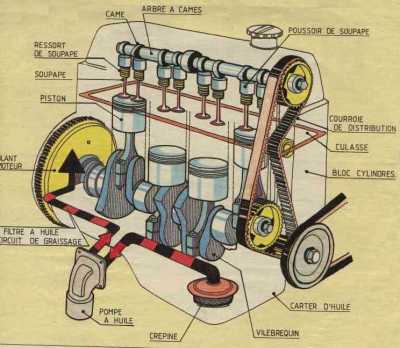

c'est des bobines jumelles a étincelle perdu, ça marche par pair: 1 et 4, 2 et 3, puisque c'est ainsi qu'est également la forme du vilbrequin.
exemple
